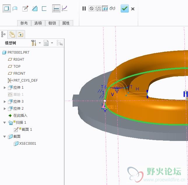

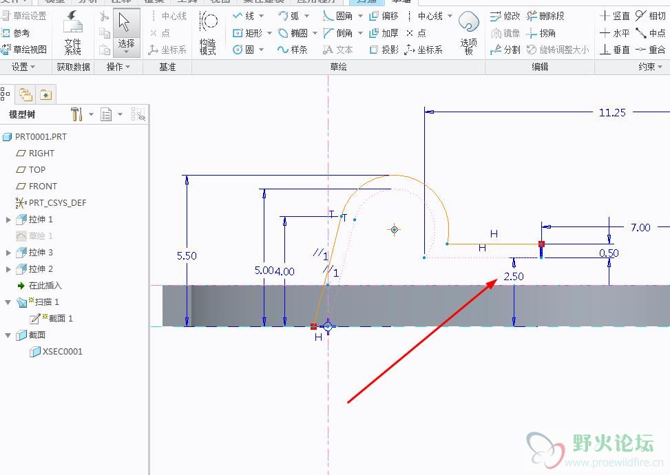

恩恩,是的,那个变2.5就好了,,
我这样建的对不对啊?都弄一天了,

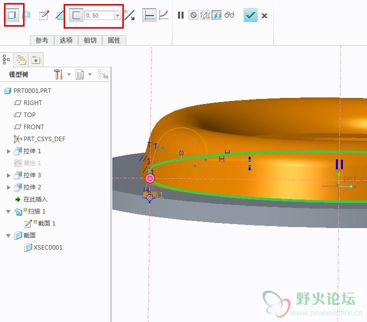

发表于 2015-7-7 16:23 | 显示全部楼层
这样 不知道 行不行? 仅供参考。
[attach 360截图20150707161851910.jpg img]179685[/attachimg]

 楼主| 发表于 2015-7-7 16:31 | 显示全部楼层
恩恩,这个是对的,我说怎么那么尖。原来还要根直线链接,,
谢谢。。辛苦了,前辈
