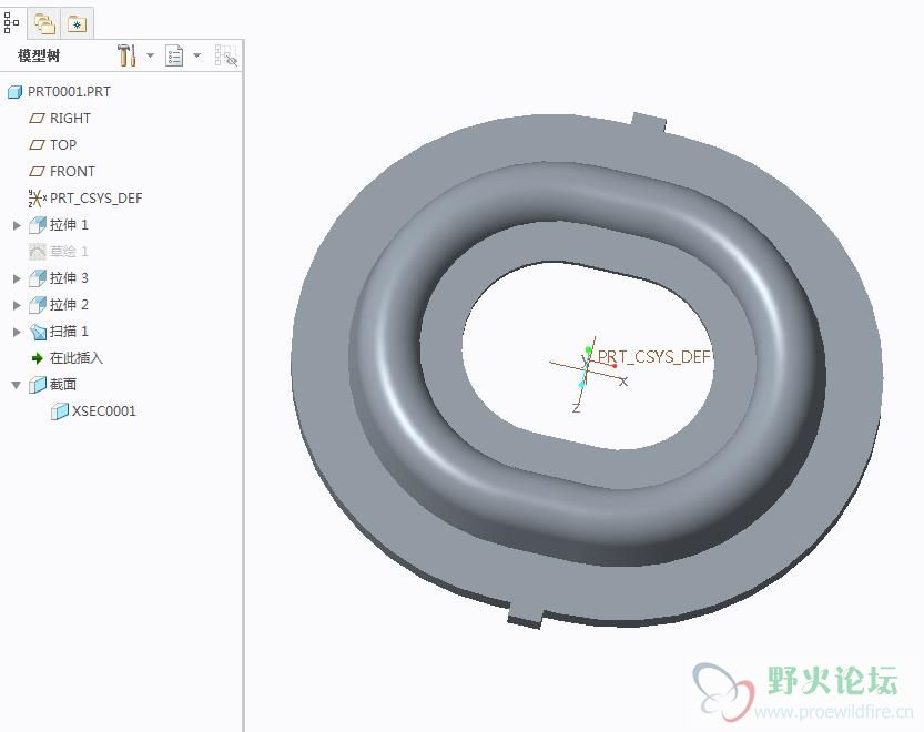

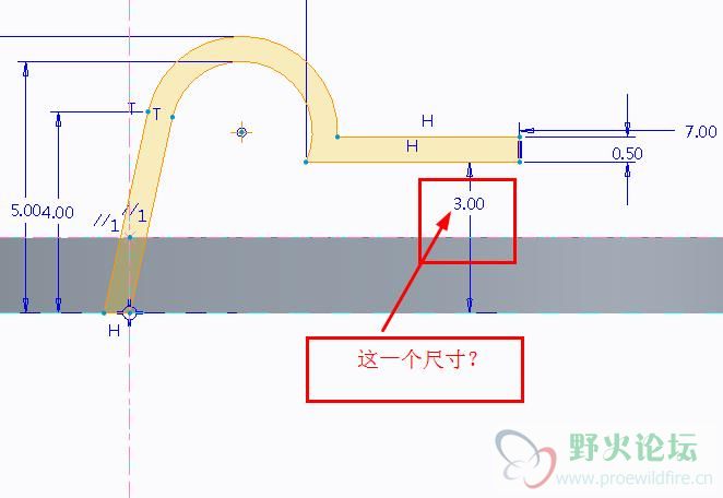

还没画完,可以这里那个圆弧那里总觉得不对。。哪位大神,帮建个看下思路。
谢谢。

 楼主| 发表于 2015-7-7 13:56 | 显示全部楼层
这是我建的文件,Creo3.0的

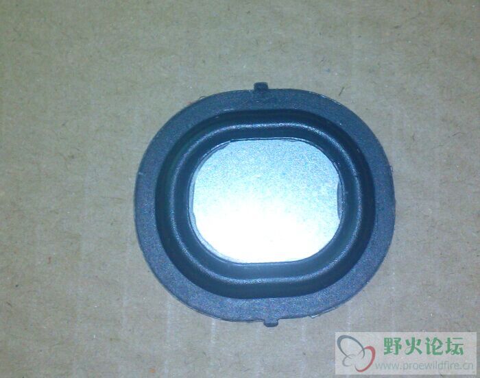

 楼主| 发表于 2015-7-7 14:23 | 显示全部楼层
需要哪些尺寸请告诉我一下,我来卡。新手来着,谢谢诸位前辈

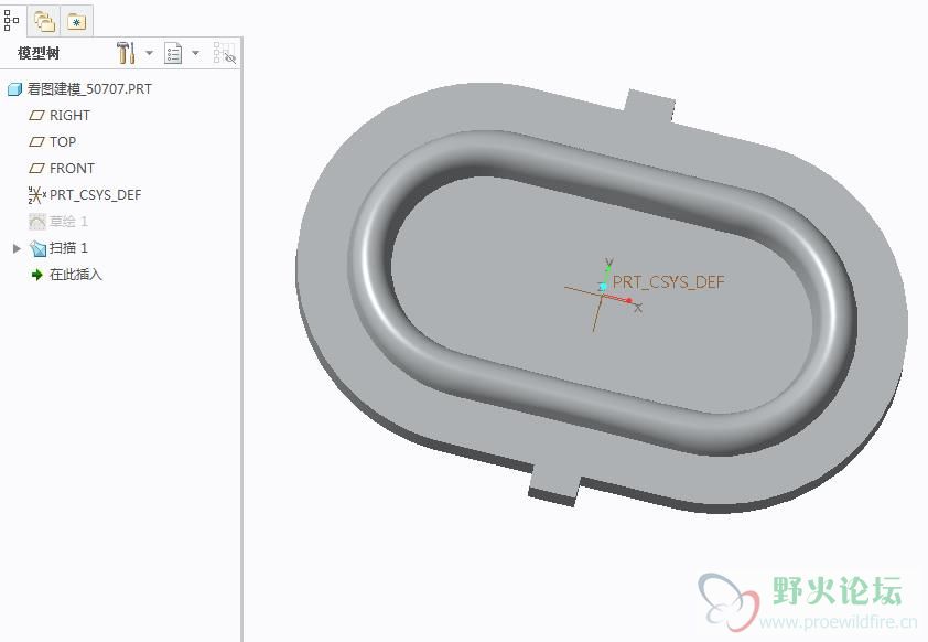

发表于 2015-7-7 15:14 | 显示全部楼层
是不是这样啊?
prt0001.prt.zip (55.92 KB, 下载次数: 3)

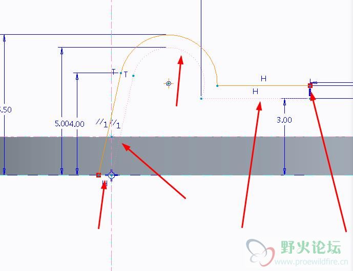

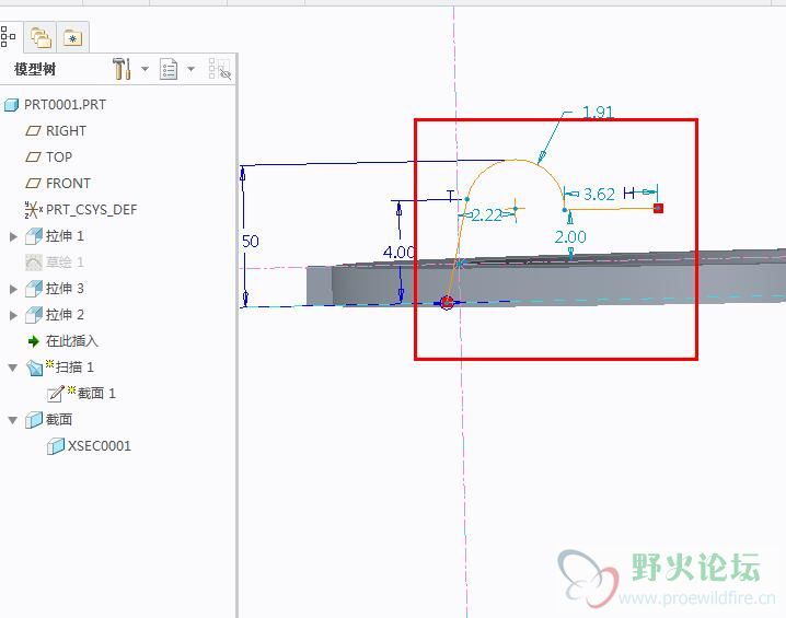

 楼主| 发表于 2015-7-7 15:47 | 显示全部楼层

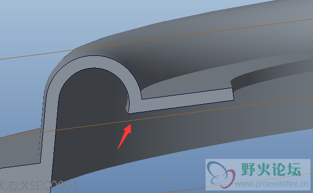

这个是我最新画的,您给帮看下,扫描里面的有个3的尺寸,实物卡的是2.5左右,(可是我改2.5之后,就会变成一个很尖的角)
还有这个截面。这扫描的部分。不是应该一样厚的吗?是我没约束好吗?
prt0001.prt.zip
145.78 KB, 下载次数: 1

 楼主| 发表于 2015-7-7 15:56 | 显示全部楼层
VSS,,一点都不懂。。我是自学的,没有什么系统的经验。而且也没上完初中,那些函数什么的  完全不懂。
您就帮我看看最后发的那个附件,里面的截面尺寸只改一个(3改2.5),做出来的东西是一样厚的,(圆弧右边那有个尖角,明显不一样厚了)
前辈,帮帮忙,谢谢您了

发表于 2015-7-7 15:59 | 显示全部楼层
360截图20150707155310289.jpg 360截图20150707155347841.jpg 360截图20150707155404553.jpg
prt0001.prt.zip (51.27 KB, 下载次数: 3)

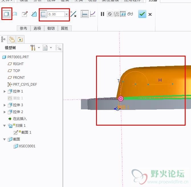

发表于 2015-7-7 16:07 | 显示全部楼层

 楼主| 发表于 2015-7-7 16:11 | 显示全部楼层
恩恩,是的,那个变2.5就好了,,
我这样建的对不对啊?都弄一天了,
