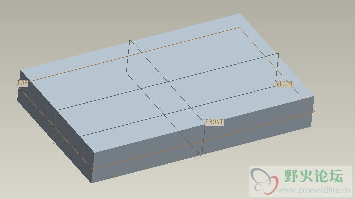

[已解决] creo能不能将两个零件作对中约束,如图,请教
366
417
发表于 2015-7-2 09:22 | 显示全部楼层

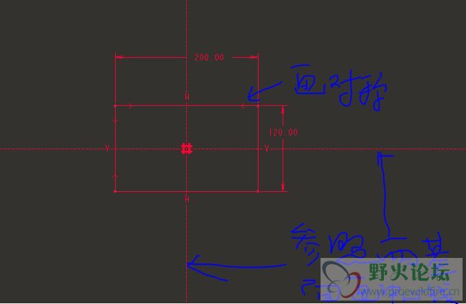

简单画法:被挡住那里的字是---参照两个基准面画中心线
366
417

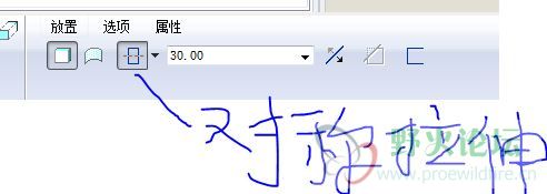

圆柱画法更简单,直接在中心画个圆就可以了,对称拉伸,面对齐装配

拉伸方向没有选择好,方向选为两侧对称拉伸,装配时才能选到中间面进行配合。
