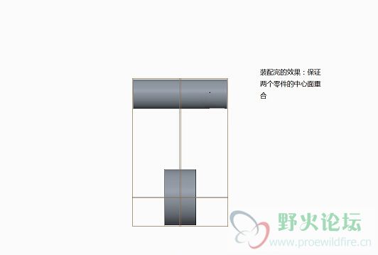

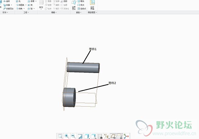

creo,装配时如何保证两个零件中心面重合,如图1是两个零件J:\1.jpg, 图2是想要达到的装配效果J:\2.jpg

零件的关系如图11,图22是我想要达到的约束效果,现在不知道如何才能让两个零件的中心面重合
两个零件
两个零件
装配约束后
装配约束后

发表于 2015-7-1 15:59 | 显示全部楼层
草绘时,画成与中心线对称,再在拉伸方向那往两头拉伸,装配时面对齐就可以了

 楼主| 发表于 2015-7-1 16:15 | 显示全部楼层
@cxc456,不太明白,装配时的面对齐时,只能选择零件的端面,如果这样的话零件长度不一样还是没有办法约束成中心面重合,谢谢您的回答
45
 楼主| 发表于 2015-7-1 16:33 | 显示全部楼层
现在自己用了一个笨的办法,就是在两个零件的中心建立一个平面,然后直接约束这两个平面重合

发表于 2015-7-1 21:20 | 显示全部楼层
kaoyanty 发表于 2015-7-1 16:15
@cxc456,不太明白,装配时的面对齐时,只能选择零件的端面,如果这样的话零件长度不一样还是没有办法约束 ...
意思就是你在画这两个零件的时候都采用对称拉伸(如果这你都不知道的话,先去看下proe的拉伸操作教程吧,这已经是很基础的东西了)  这样基准面自然会处在你的圆柱体的中间  零件装配的时候采用这两个基准面对齐配合  当然你用你那个方法也行  就是麻烦点
206
273
发表于 2015-7-1 21:25 | 显示全部楼层
另外采用端面配合的方式的话  知道两圆柱体高度的话  装配时别选对齐  采用偏距的方式配合也可以实现
