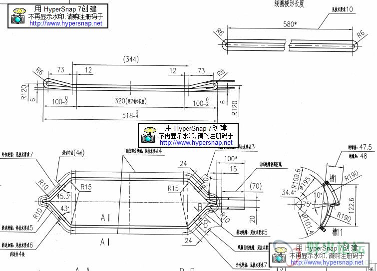

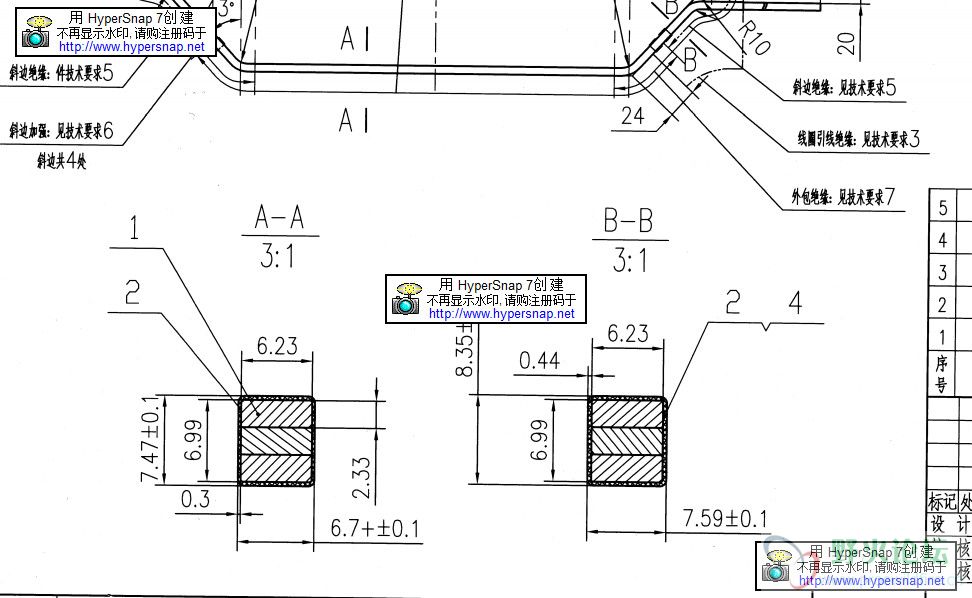

模型都是经过简化后的  我刚看了你的模型那个端部  差别太大了 你根据这个看看能不能建出来  谢谢了啊  学会了 买点学习币送给你
这个是线圈尺寸1
这个是线圈尺寸1
线圈尺寸2
线圈尺寸2

你仔细看一下 线圈的同一个面(上层边的上层面和下层边的下层面是同一个面!),你的模型里面不对了扫描的时候,那个面绕到了下层边的另一个面了。
