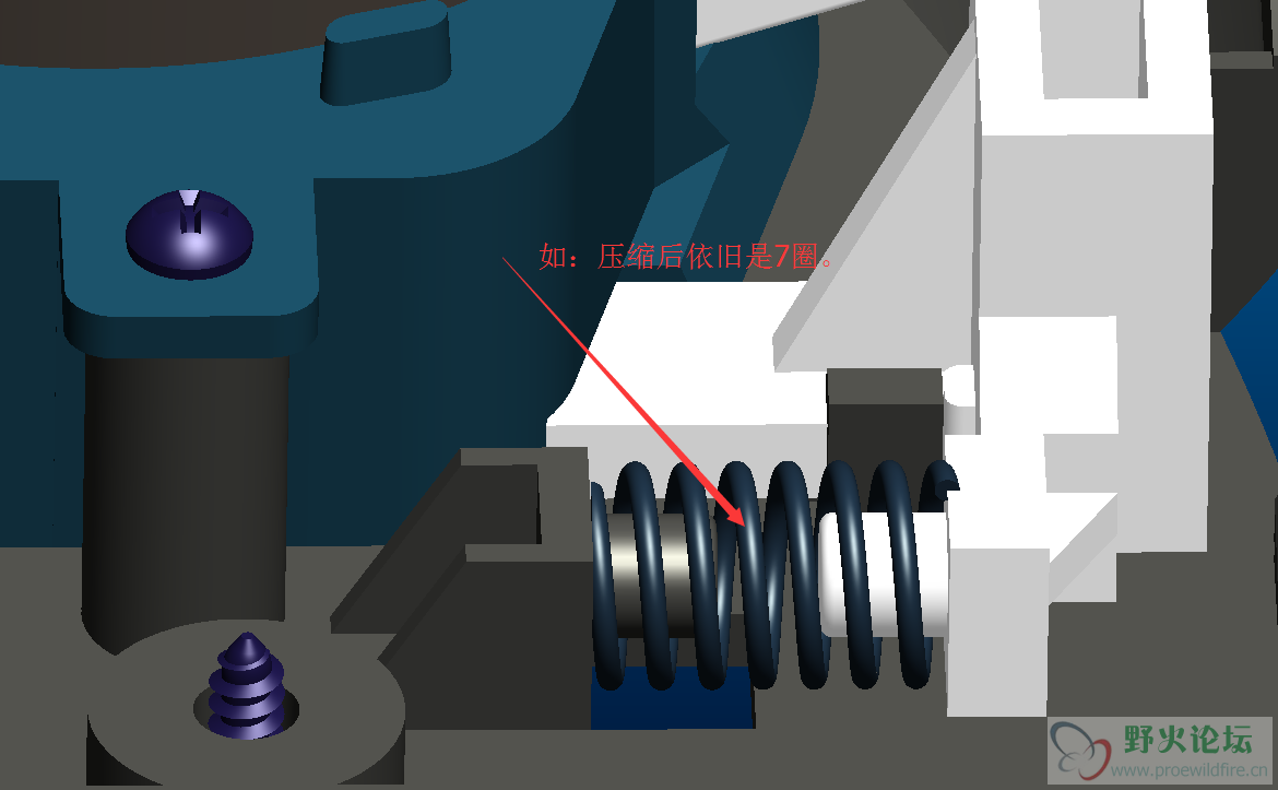

我也碰到弹簧用挠性的办法无法压缩,和下面帖子中描述的一样。但是还是不知道怎么用关系解决啊,跪求大神解答啊

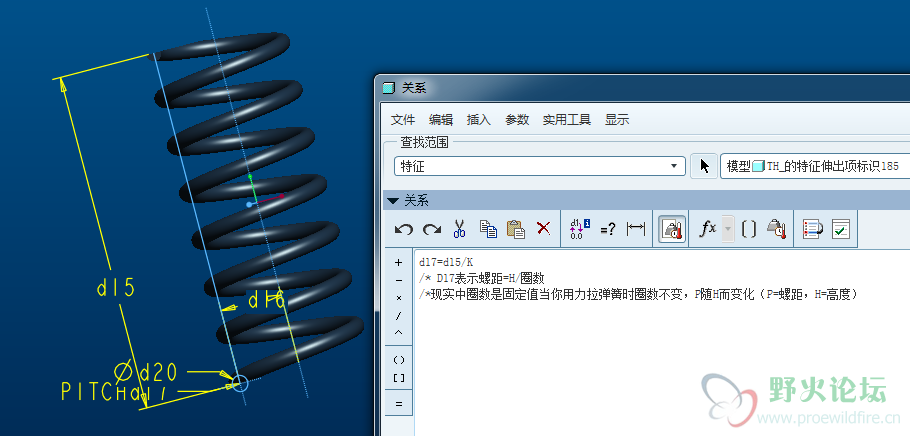

其实很简单一个问题,你的问题不是在挠性。而是没有画出符合实际的弹簧。

怎么关系式指定参数的时候,我找不到螺距那个参数啊,也就是您图中的D17找不到,指定不了
