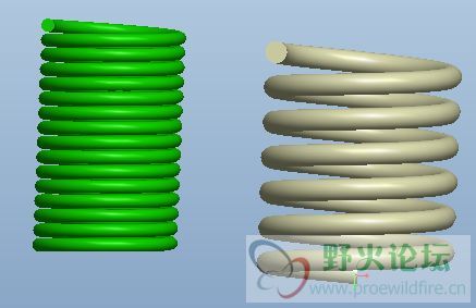

如图:
绿色为下载模型,紫色为自己建的模型:
都进行挠性装配:
效果如下:
  疑问:效果中可以看出,下载的模型压缩了,但自己建的模型变是变短了,但没压缩。
有试着以节距为挠性值,但变了节距,长度就没变。。也是不合弹簧压缩了的概念。
  两个模型组织结构一样,为什么我自己建的没法压缩?是因为没有建立参数?还是版本问题?

发表于 2010-9-16 20:07 | 显示全部楼层
要加关系式的,长度变化的时候螺距也会变化

 楼主| 发表于 2010-9-17 16:10 | 显示全部楼层
恩,是的,谢谢野火老大,昨天晚上终于弄好了。
