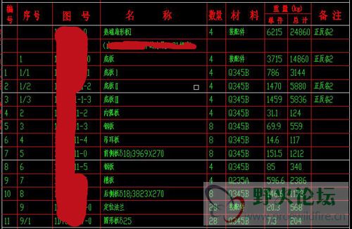

bom表只给零件编号,不编装配体的号。如何做到呀,大神们帮帮忙。

终于通过关系找到解决办法了。现在这个表还有一个麻烦的问题,就是楼梯型序号必须采用无多重/级和递归方式,出来的数量是单组件数量。如此链接,大神们帮帮忙哈
http://www.proewildfire.cn/forum ... d=120209&page=1
这个是绘图里截下来的

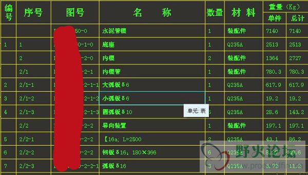

留贴纪念,所有问题通过关系完美解决。

都是通过bom 关系来完成的,在关系里设参数,然后引用就是。就是阶梯型序号给了我很大的启发。

为什么我用了rpt.rel这个报告符号,序号就出错了,跳级1 3 5 7显示

这个简单,你把加1的和起始为0的几个数全部改成0.5,层级就对了。
141
请问怎么理解的呢  能讲解下吗

这个个人认为是重复区域自定义参数的bug。不仅是阶梯型序号是这样,其他代码也是这样的。
