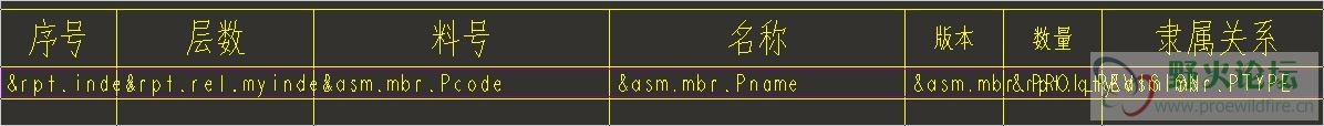

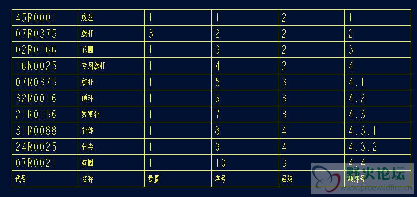

 楼主| 发表于 2014-5-22 11:02 | 显示全部楼层
经过两天的摸索和借鉴,发现http://www.proewildfire.cn/thread-89150-1-1.html中的阶梯型序号的方法就可以实现零件在总bom表中的精确定位,也就间接的解决了所属装配的问题。
详细情况如下图中的“顺序号”:
278
378
 楼主| 发表于 2014-5-22 11:12 | 显示全部楼层
上表的具体参数,从左到又分别是,其中一些参数我是用来帮助理解那个关系(程序)用的:
&asm.mbr.name     &asm.mbr.cname(自定义参数)   &rpt.qty   &rpt.index   &rpt.level  &rpt.rel.cindex(自定义参数)
其中最关键的就是最后一个参数,是由链接中提到的通过关系(程序)形成的
另外表格中要注意:1、添加最上级组件的过滤,2、采用无多重/级和递归方式
70
发表于 2014-7-30 15:52 | 显示全部楼层
如何添加添加最上级组件的过滤?这个是可以显示层数,但是数量显示会有问题。如果第三层的数量是3,那么它下一层的数量还是单个组件里面的零件数量,不会*3的,不知道怎么解决,零件数量总数老是出错
278
378
 楼主| 发表于 2014-7-31 15:54 | 显示全部楼层
直接在重复区域代号栏中使用&asm.mbr.name!=“上级组件代号”就可以排除上级了,否则数量是会出错的
