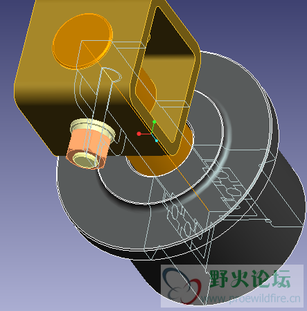

[求助] 四分之一剖视图

发表于 2015-6-22 10:39 | 显示全部楼层
做一个4分之1 的拉伸剖截面

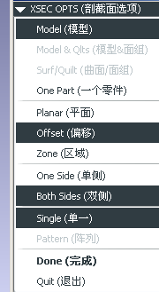

发表于 2015-6-23 15:28 | 显示全部楼层
jianli 发表于 2015-6-23 07:55
可以给个步骤吗??
在做剖面的时候选择 模型- --偏移--看图
然后画两条垂直的线

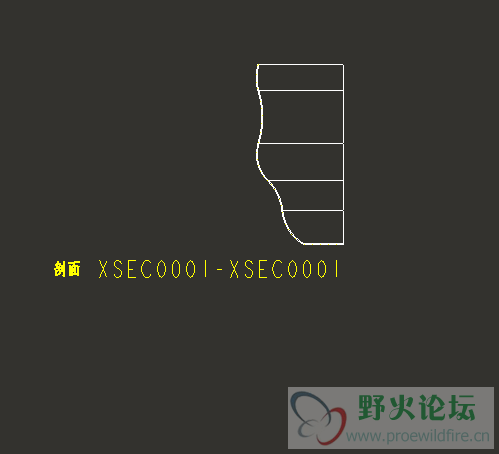

 楼主| 发表于 2015-6-24 08:04 | 显示全部楼层
刚做了,但是导出2d图的时候怎么还是只有一半呢,我想要导出2d图纸跟第一幅图一样,另一半也显示出来,麻烦教教我
