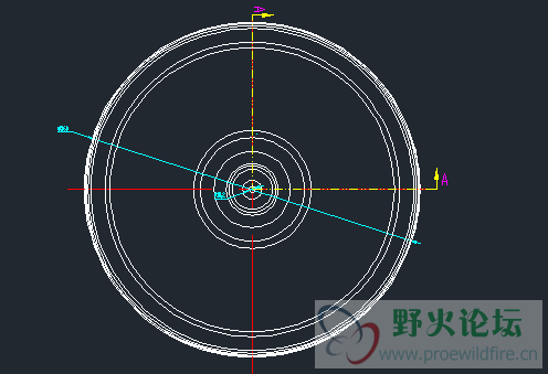

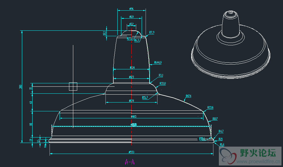

想创建这样的四分之一剖,求大神帮忙,新手
58
 楼主| 发表于 2015-6-19 12:40 | 显示全部楼层
如图所示,就是用proe画3D后转2D,但是不会弄,求大神帮忙,我用的是4.0的版本

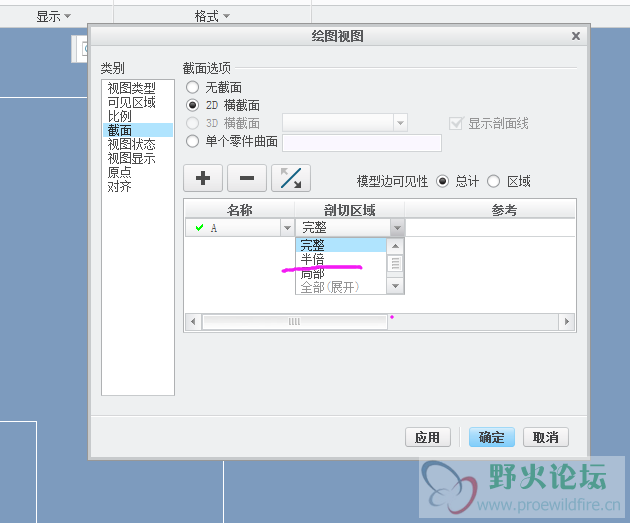

发表于 2015-6-19 13:07 | 显示全部楼层
双击视图,点2D截面。一半的会剖吗?
先建一半的剖视图,在后面选择半倍,在选竖着的平面,就OK了
拥抱阳光,转身心晴!

 楼主| 发表于 2015-6-19 15:35 | 显示全部楼层
13413153344 发表于 2015-6-19 13:07
双击视图,点2D截面。一半的会剖吗?
我想要跟第一张图一样,另一半也能显示出来,只是不需要剖面,可以吗?

发表于 2015-6-19 16:54 | 显示全部楼层
嗯,你按照我说的这样剖,就是那样的,,你先试试,不懂的再问我。

58
 楼主| 发表于 2015-6-19 19:49 | 显示全部楼层
jianli 发表于 2015-6-19 19:47
剖过了,只显示一半,另一半没显示出来
只显示剖的一半,我需要完整的,一半是剖的,一半是没剖的,就跟第一张图一样的,左边跟普通视图一样,右边是剖视图

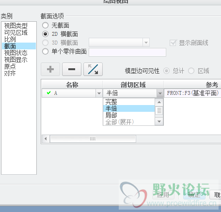

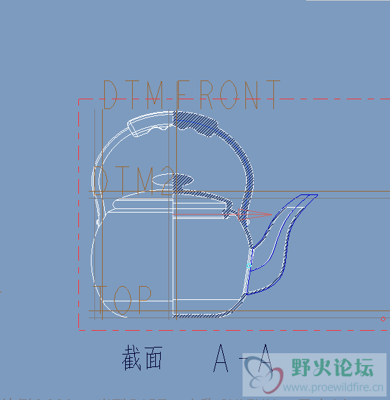

839
1142
发表于 2015-6-19 20:07 | 显示全部楼层
你这里有选半倍吗?
选了之后再选一个基准平面,
剖出的效果就是这样的
