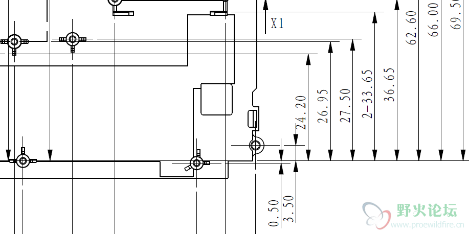

[求助] proe5.0工程图转PDF线条粗细如何调整?求高手解答

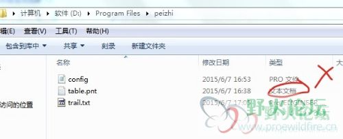

pen_table_file D:\PTC\Star\table.pnt
pdf_use_pentable yes
config中这两行之间不能有其他语句,我的刚开始这两行之间有一条语句,怎么搞都不行,然后我把语句移走了,两行挨在一起,就搞定了!

发表于 2019-4-2 09:34 | 显示全部楼层
很明显是文件类型没改,打开系统的显示文件后缀名选项,不会就百度。把后缀名改pnt,改完后是pnt文件类型而不是文档类型。
这是电脑常识问题。

发表于 2019-7-17 10:55 | 显示全部楼层
应该是配置文件的加载路径没有作相应的设置,工程图环境的绘图选项配置文件修改完后,还得在系统配置文件(选项-工具)中设置相应的加载路径才能生效。
