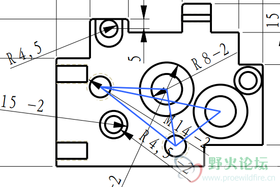

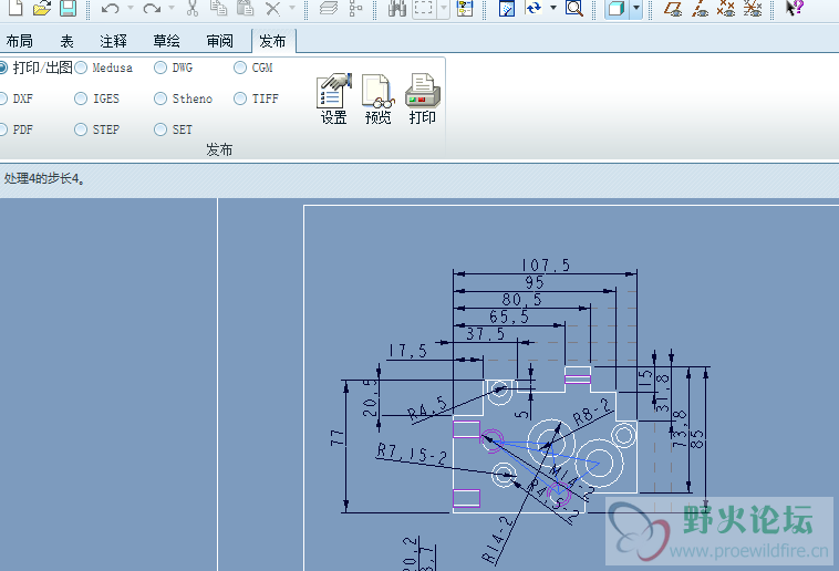

发表于 2015-6-6 16:35 | 显示全部楼层 |阅读模式
求高手指导,我已经在table.pnt中设置如下:
pen 1 color 0.0 0.0 0.0; thickness 0.01 cm
pen 2 color 0.0 0.0 0.0; thickness 0.013 cm
pen 3 color 0.0 0.0 0.0; thickness 0.01 cm
pen 4 color 0.0 0.0 0.0; thickness 0.01 cm
pen 5 color 0.0 0.0 0.0; thickness 0.01 cm
pen 6 color 0.0 0.0 0.0; thickness 0.01 cm
pen 7 color 0.0 0.0 0.0; thickness 0.01 cm
pen 8 color 0.0 0.0 0.0; thickness 0.01 cm
并设置在config.pro中写入如下:
pen_table_file D:\Program Files\proeWildfire 5.0\table.pnt
use_8_plotter_pens yes
pdf_use_pentable yes
使用笔对照表也勾选了,
可转出来的PDF的轮廓线还是很粗,无论把pen1改为多少,线条的粗细还是不变,
求高手支招,快崩溃了!!!

发表于 2015-6-7 12:20 | 显示全部楼层
不要用另存为,用虚拟打印机打出来才会用到那个talbe文件
74
101
 楼主| 发表于 2015-6-7 12:55 | 显示全部楼层
就是打印PDF出来的也还是很粗

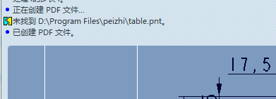

还是不管用,不过我发现了一个新的问题
说未找到table.pnt。
可table.pnt路径确实没错啊
106
2686
300
3828
热心助人勋章宣传大使勋章优秀会员勋章希望之星勋章
发表于 2015-6-8 15:12 | 显示全部楼层
实践检验真理 发表于 2015-6-7 17:10
还是不管用,不过我发现了一个新的问题
说未找到table.pnt。
你的table.pnt放的位置不对,所以找不到文件,
你在config中写入D:\Program Files\proeWildfire 5.0\table.pnt
但你又放在D:\program files\peizhi\文件夹下,
肯定找不到table文件了。
相当于,
你让小朋友到厨房里找毛巾,
但你把毛巾放在洗手间里,
他肯定找不到了。
