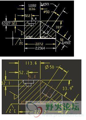

[求助] proe工程图保存为DWG文件,为何缩小100倍?
发表于 2008-10-12 08:49 | 显示全部楼层 |阅读模式
可以看见每个尺寸在cad中都缩小了100
 楼主| 发表于 2008-10-12 09:19 | 显示全部楼层
补充
补充一下更清楚

发表于 2008-10-12 09:43 | 显示全部楼层
在工程制图配置中将:draft_scale设置为1
                                    drawing_units为MM
                                      投影的比例也是1
试试

发表于 2008-10-12 15:56 | 显示全部楼层
我想是你在做工程图是把比例设置为0.01 了,转cad后是缩放后的。
你可以在CAD中标注样式--主单位--比例因子改为100,这样标注尺寸为实际尺寸。紧对出图纸方便多了
