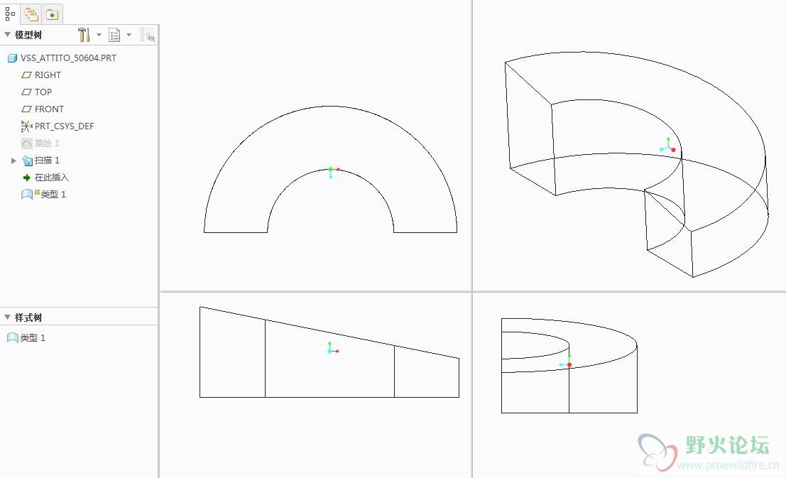

下面这个图,直接两个拉伸可以实现,但是我想能不能用扫描实现啊?

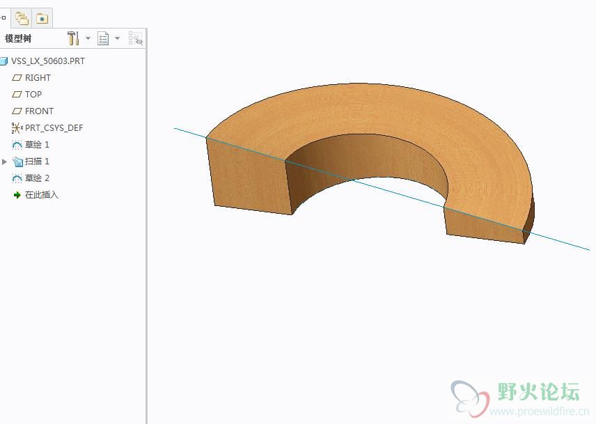

基本操作 练习。
下图是 根据 【attiao】朋友 提供的 方法 修改后的 效果。谢谢【attiao】朋友!

扫描混合也能做吧~

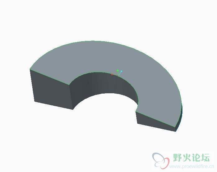

有prt么,看不出上表面是不是平的

attiao 发表于 2015-6-3 17:42
有prt么,看不出上表面是不是平的
表面不是平的。
