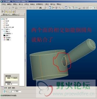

楼主: ypzhan2008
[求助] 这个地方怎么画?

发表于 2008-10-11 16:07 | 显示全部楼层
回复 7# 的帖子
你怕里面相交,如果用实体画的话,画完就抽壳,曲面的话就合并一下就好了。

 楼主| 发表于 2008-10-11 16:09 | 显示全部楼层
原帖由 honlin_2008 于 2008-10-11 15:49 发表
新发现一个方法 你混合扫描时候 可以把它设置为垂直于投影线 就可以解决
这样好像是不行的,不信你试试,我刚才试过来,你要把贴近曲面的那个截面画大些就可以看得出来,你会发现还是没有贴合。

发表于 2008-10-12 09:24 | 显示全部楼层
回复 4# 的帖子
如果轨迹线拉长点
就有可能穿出内侧了

发表于 2008-10-12 11:19 | 显示全部楼层
方法很多   能达到目的即可
最简单估计是偏移了

发表于 2008-10-13 10:55 | 显示全部楼层
回复 楼主 的帖子
扫描就OK  到后面一个选项合并端点 选中就OK··
