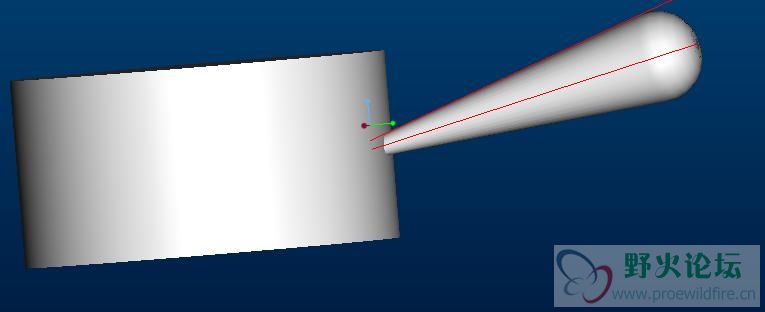

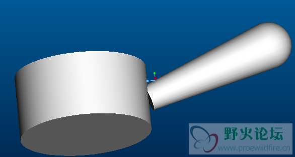

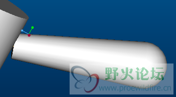

如图,怎么让那两个面完全贴合?那个手柄是一边大一边小,我是用混合扫描做的,但那两个面怎么不能完全贴合,望知道的人能够指点下。

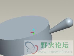

我用旋转弄了,不知是不是这样,另外我觉得你用扫描混合的轨迹线往里面画一些,应该就可以了

扫描选项里有合并端点选项,选中它就可以达到你要的要求

你轨迹线拉长点 就可以搞定了 可以不用混合扫描的
直接用变截面扫描就可以的啦

以上的朋友都离题了,人家是问"如图,怎么让那两个面完全贴合?"
看我的:
选中柄的底部曲面,→编辑/偏移,在操控板中采用"展开特征"类型;或者按我上传亦可

新发现一个方法 你混合扫描时候 可以把它设置为垂直于投影线 就可以解决

我也用旋转试过,但那个位置还是不能贴合,不知我是哪一步没做好,还有,按你说的把轨迹线往里面画些我早就试过啦!是可以,但实际里面有些相交的地方,只是从表面上看不出来而已,我觉得这样不是正确的方法,你认为呢?

合并端点我试过了,还是不行啊!不知我是哪一步做错了,呵呵!

轨迹线拉长点是可以,但那样靠近上面的地方会有相交的地方,只是表面是看不出来而已,我觉得这是一种不太合理的方法,用变截面扫描可以吗?我还没试过呢,现在就去试试。
多谢!我按你说的试试。
刚才按你说的试了下,确实可以!多谢!
