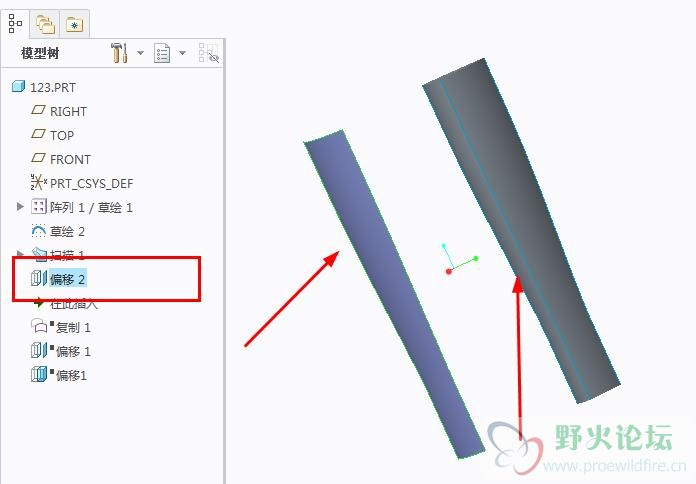

 楼主| 发表于 2015-5-23 15:54 | 显示全部楼层
sdgdjgb 发表于 2015-5-23 15:50
在 模型树中  先 选择【 复制1】  。。。。再 选择【偏移】。。。试一试
用的就是这个方法

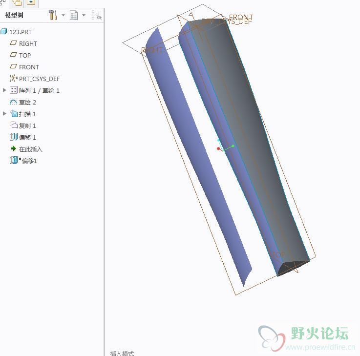

 楼主| 发表于 2015-5-23 16:38 | 显示全部楼层
sdgdjgb 发表于 2015-5-23 16:30
上传prt,看一看。。。
prt0001.prt.zip (66.06 KB, 下载次数: 2)
223
282
 楼主| 发表于 2015-5-23 16:41 | 显示全部楼层
上传prt,看一看。。。
123.prt.zip (88.19 KB, 下载次数: 6)
这个是原学习资料
223
282
 楼主| 发表于 2015-5-23 16:42 | 显示全部楼层
上传prt,看一看。。。
因为有点大。就删了一部分。就到那个偏移那里。

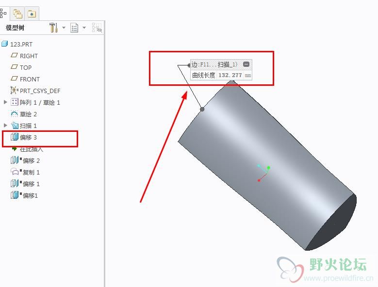

发表于 2015-5-23 18:15 | 显示全部楼层
是不是这样?
2753
417
4149
热心助人勋章希望之星勋章优秀会员勋章嘉宾勋章

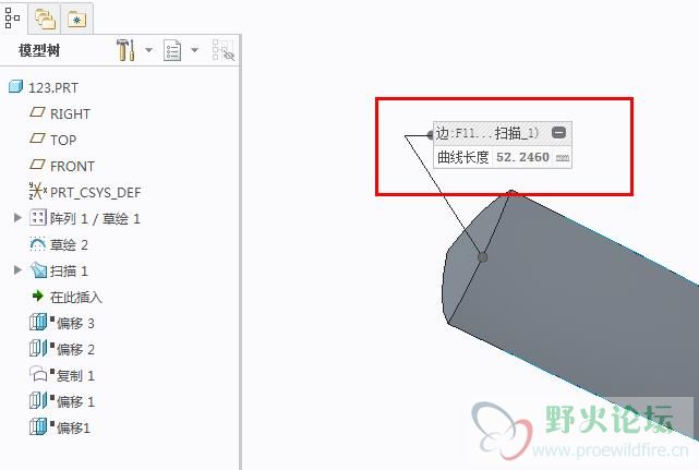

发表于 2015-5-23 18:18 | 显示全部楼层
2753
417
4149

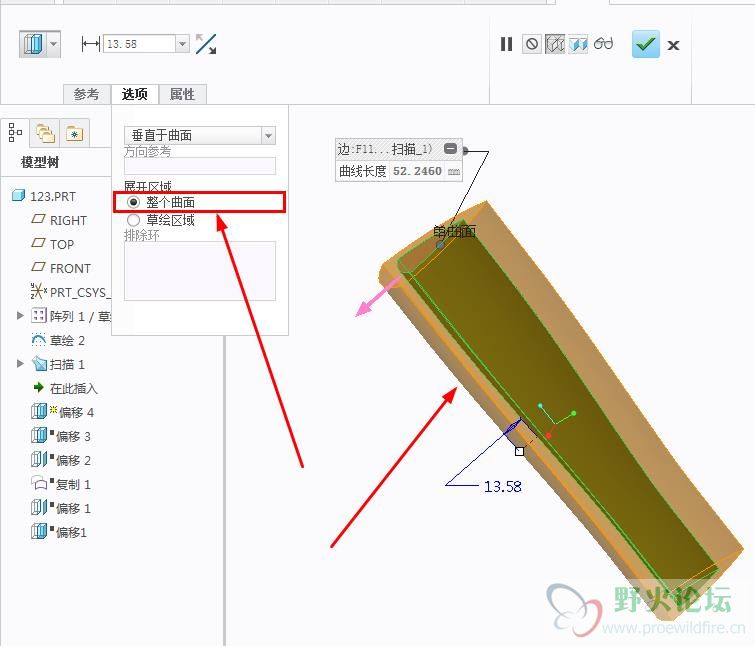

发表于 2015-5-23 18:26 | 显示全部楼层
全选。。。也可以。。。

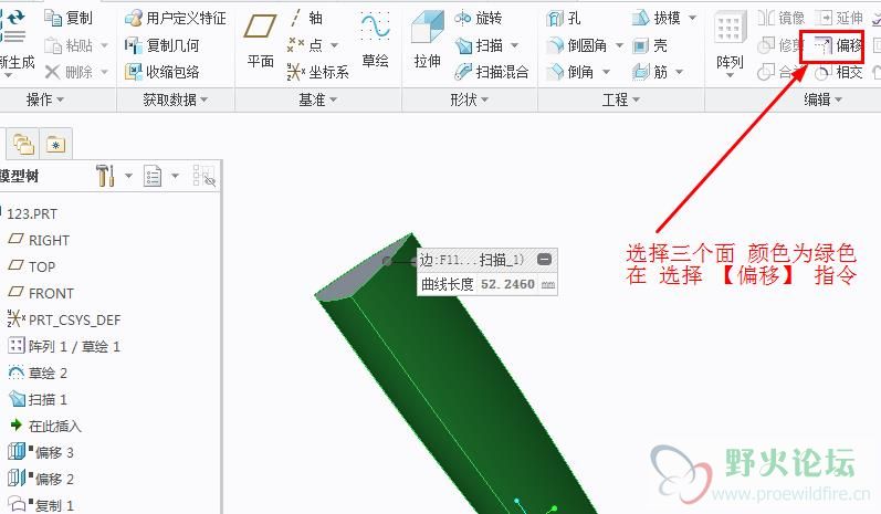

发表于 2015-5-23 18:33 | 显示全部楼层
仅供参考。。。
123_ok.prt.zip (47.57 KB, 下载次数: 5)
