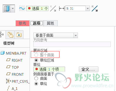

发表于 2015-5-23 14:18 | 显示全部楼层 |阅读模式
为什么偏移当中的整个曲面是灰色的?
在什么情况下可以点选整个曲面
望大神解惑

发表于 2015-5-23 15:07 | 显示全部楼层
点击【定义】 进入 草绘环境  草绘即可。完成草绘后 就可以了。

 楼主| 发表于 2015-5-23 15:17 | 显示全部楼层

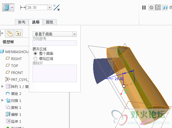

嗯。那么在什么情况下可以选择整个曲面呢?

 楼主| 发表于 2015-5-23 15:19 | 显示全部楼层
就像这样。

 楼主| 发表于 2015-5-23 15:21 | 显示全部楼层
试了很久都是一样。整个曲面一直都是灰色的。无法点选。
完成 草绘 后   就明白了

 楼主| 发表于 2015-5-23 15:24 | 显示全部楼层
sdgdjgb 发表于 2015-5-23 15:21
完成 草绘 后   就明白了
效果跟我上面发的那个图不一样。只是将面给偏移出来了。而不是立体。

发表于 2015-5-23 15:50 | 显示全部楼层
在 模型树中  先 选择【 复制1】  。。。。再 选择【偏移】。。。试一试
