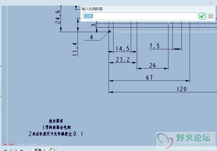

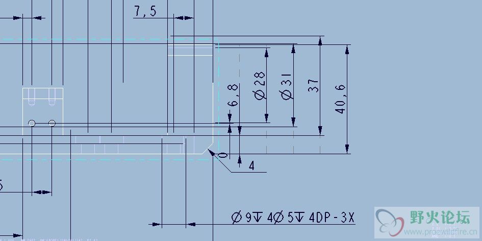

再附一图,图框尺寸没错,但是小数点后面那么多位,还有公差,怎么去掉呢?谢谢!~
谁来帮我解下吧~
这个右键属性里面改公差级别。

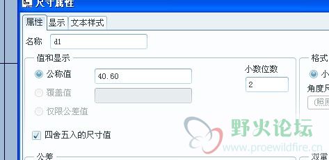

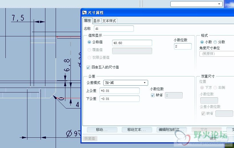

比例双击左下角修改即可(图1),关于去掉公差双击尺寸出来尺寸属性把加减或者其他改为公称即可(图2.3,4,5),希望对你有用,单位的精度也在尺寸属性里面(6)

mww001985 发表于 2015-5-12 17:07
43.18的地方应该是170,   10.16的地方应该是直径40
43.18/170=0.254,
10.16/40=0.254,
查一下你的单位制设置,
英制、公制,及出图比例。

 楼主| 发表于 2015-5-13 10:38 | 显示全部楼层
太感谢了     原来是我的图以前画的,用的英制环境下,
所以比例不对    现在问题都解决了
