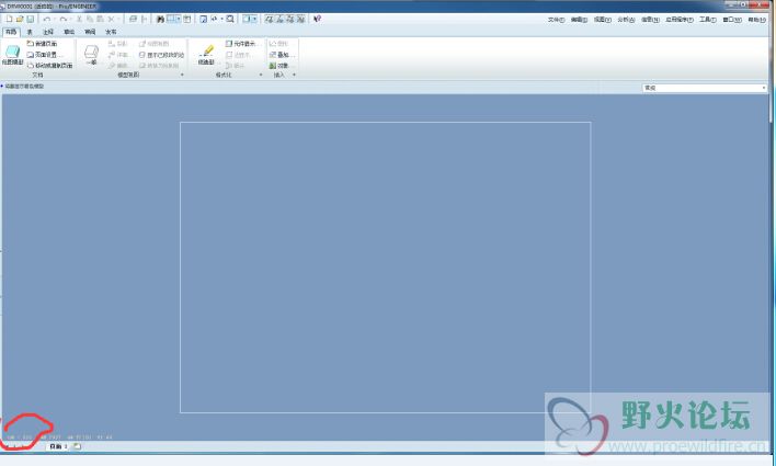

这里面的图保存DWG后,
比例变大了   ,不是我原来画模型的1:1的尺寸了
请问这怎么设置啊?新人,第一次发帖!

发表于 2015-5-12 15:56 | 显示全部楼层
在左下角有一个比例,双击改为1,就可以了

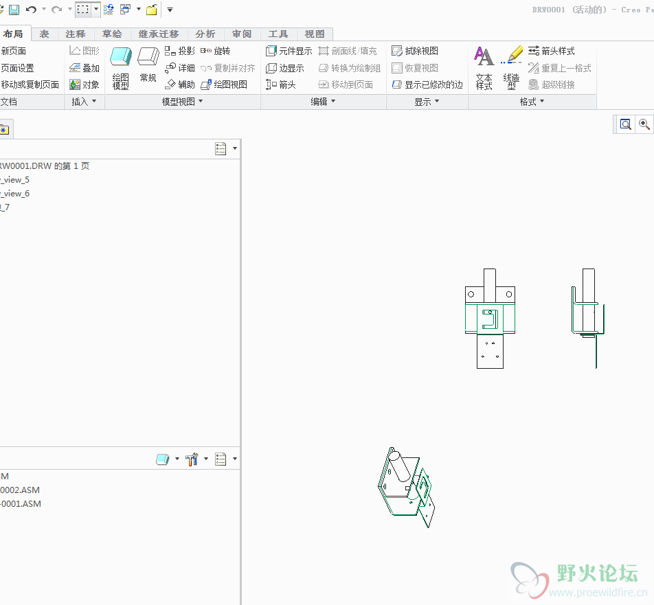

发表于 2015-5-12 16:02 | 显示全部楼层
补图
 楼主| 发表于 2015-5-12 16:41 | 显示全部楼层
兄弟,不是哦,我的比例是1:1的,
我的模型没有A3图框大,按道理在图框里面的,
但是现在把模型往里面一放,比图框大几十倍!
不过还是要谢谢你!

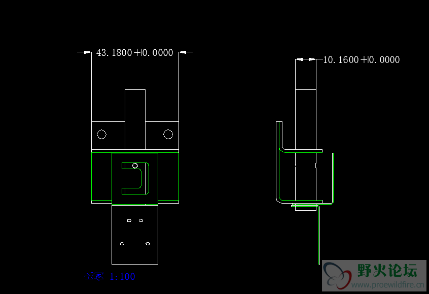

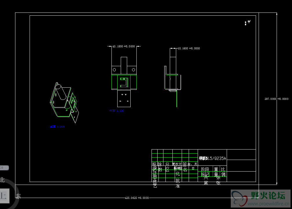

 楼主| 发表于 2015-5-12 17:06 | 显示全部楼层
根据你给的  我设置了下,还是不对
回复不知道怎么把图发给你看,不过还是要谢谢你!
 楼主| 发表于 2015-5-12 17:07 | 显示全部楼层
43.18的地方应该是170,   10.16的地方应该是直径40

发表于 2015-5-12 17:17 | 显示全部楼层
转DXF看看呢?

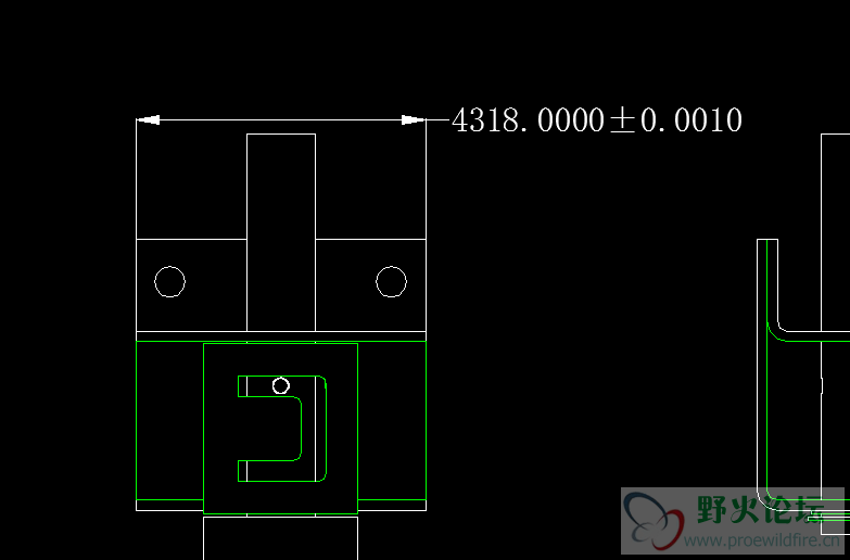

 楼主| 发表于 2015-5-12 17:20 | 显示全部楼层
再附一图,图框尺寸没错,但是小数点后面那么多位,还有公差,怎么去掉呢?谢谢!~
谁来帮我解下吧~
