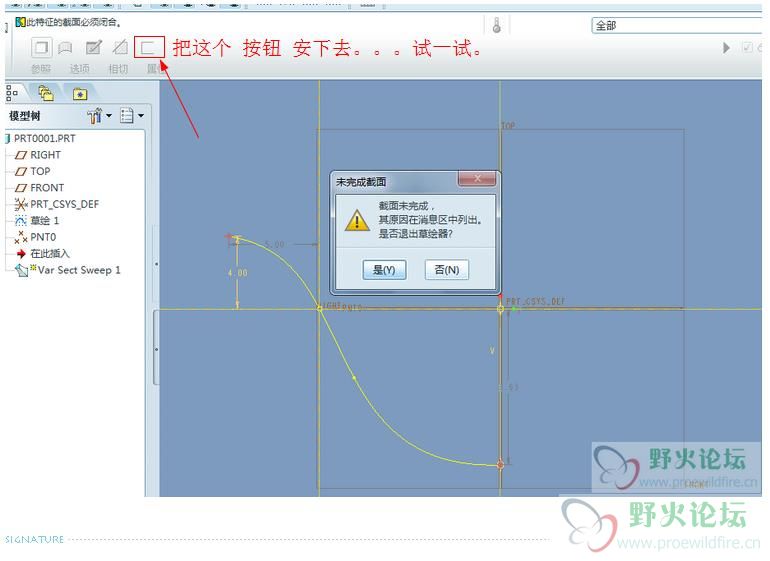

您好,麻烦帮我解答下为什么我的是这样的情况呢?选坐标系为参照也不对哦!请问是哪里的问题呢?
扫描为曲面,,别选实体。

发表于 2015-5-12 19:28 | 显示全部楼层

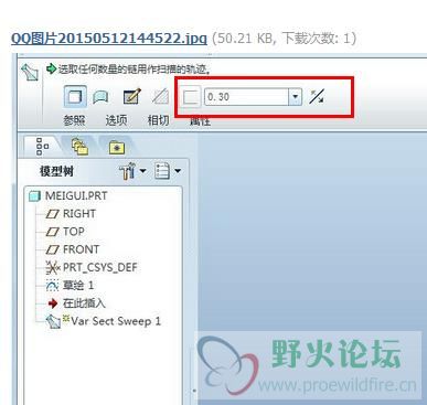

谢谢!我知道了,一定要先把加厚按钮按下去才可以。
