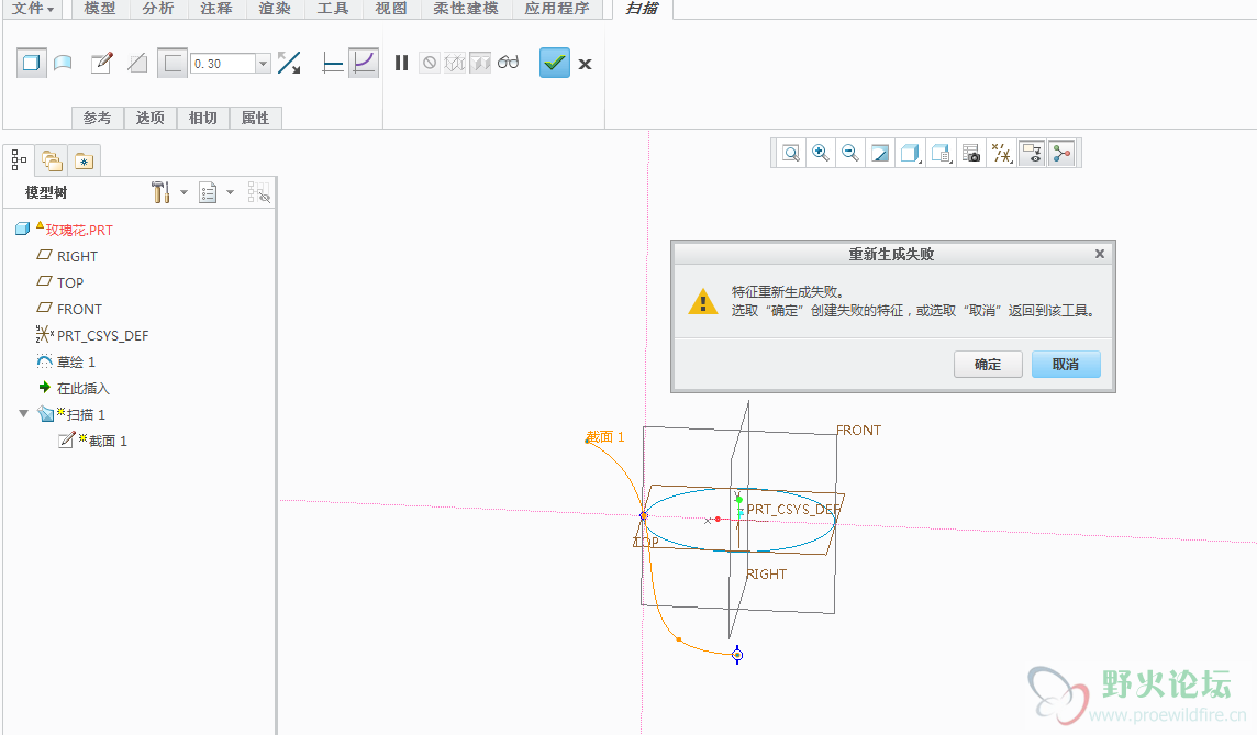

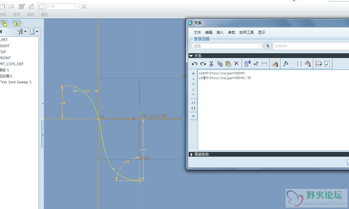

不明白了,,,谁给看看,是什么意思,
为什么proe里面可以,,Creo里面就不行呢,,我把原来的关系式直接复制过来的,,
附件一个是我在论坛里面下载的文件,一个是我用CreoM030画的,请高手帮我看看
这两个关系   难道不一样?

 楼主| 发表于 2015-5-12 15:16 | 显示全部楼层
又试了一下,,,在proe里面   我也画不出来,,,纠结,
什么原因呢,我明明就看跟着别人步骤做的啊
拥抱阳光,转身心晴!

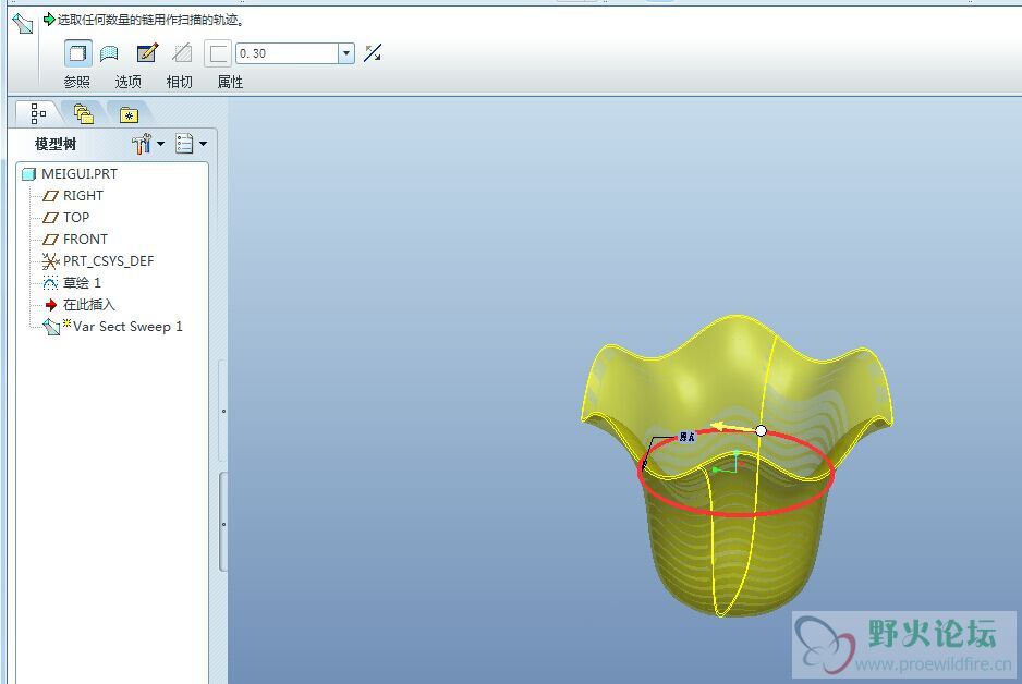

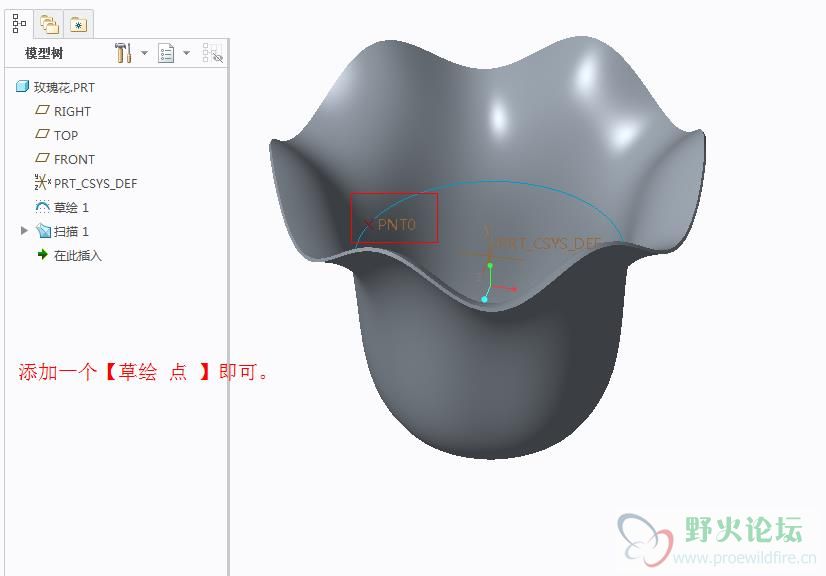

发表于 2015-5-12 16:32 | 显示全部楼层
约束有问题。。。删除 基准面的 约束就可以了。。。不要怀疑【软件】。
在 草绘中  添加一个 【几何点】。。。
creo3.0M030版本。
玫瑰花_xg.prt.zip (34.28 KB, 下载次数: 23)

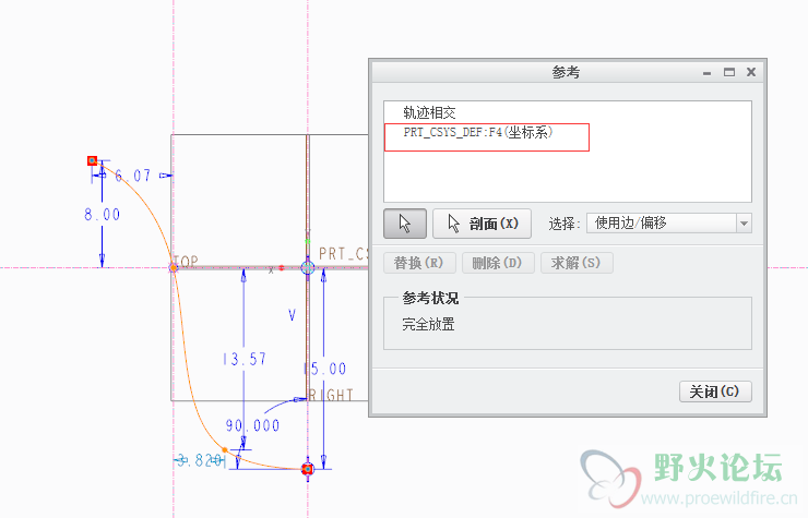

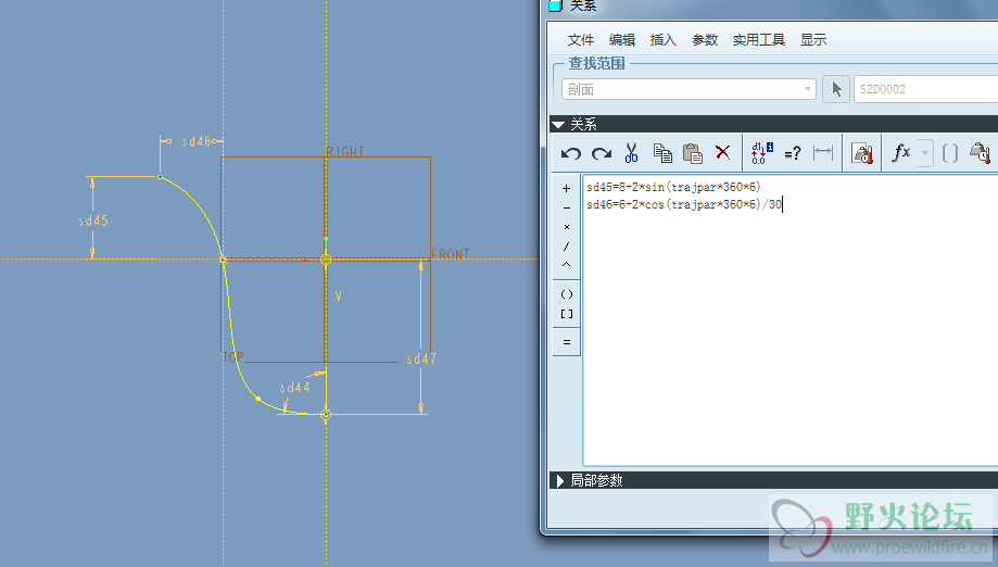

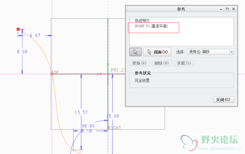

发表于 2015-5-12 16:41 | 显示全部楼层
扫描的草绘时不能参考平面的,要参考坐标系。
知其然,还要知其所以然!
更正后的
更正后的
sdgdjgb + 1 热心助人
creo 6.0.6.0

发表于 2015-5-12 16:55 | 显示全部楼层
4楼正解。。。谢谢分享。

 楼主| 发表于 2015-5-12 16:57 | 显示全部楼层
sdgdjgb 发表于 2015-5-12 16:32
在 草绘中  添加一个 【几何点】。。。
creo3.0M030版本。
谢谢,,我知道了,,哎,伤脑筋          我一直在看,是不是关系式不对,或者样条没画好,,没看到点,,             非常感谢您的帮助
拥抱阳光,转身心晴!
839
1142
 楼主| 发表于 2015-5-12 16:59 | 显示全部楼层
知其然,还要知其所以然!
谢谢,,    看来咱们论坛高手就是多,还效率很高,嘿嘿   非常感谢

2753
417
4149
热心助人勋章希望之星勋章优秀会员勋章嘉宾勋章
发表于 2015-5-12 17:00 | 显示全部楼层
13413153344 发表于 2015-5-12 16:57
谢谢,,我知道了,,哎,伤脑筋          我一直在看,是不是关系式不对,或者样条没画好,,没看到点, ...
4楼的 方法 也 很好。。。选 坐标系 为参照。。删除 基准面 参照  亦可。不需要 添加 几何点。

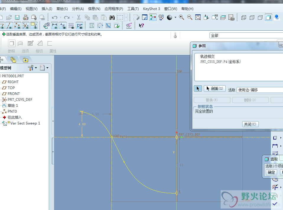

237
304
发表于 2015-5-12 17:33 | 显示全部楼层

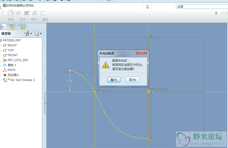

您好,麻烦帮我解答下为什么我的是这样的情况呢?选坐标系为参照也不对哦!请问是哪里的问题呢?

237
304
发表于 2015-5-12 17:35 | 显示全部楼层
如图
