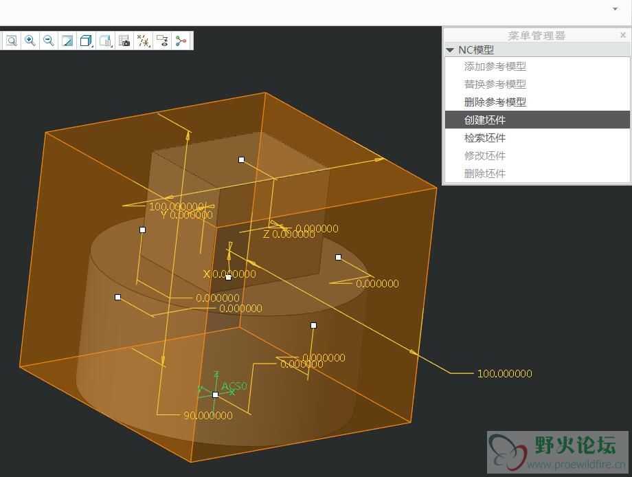

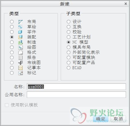

这里有个笨方法,方法如下:
第一步:新建“装配”后面的“CNC模型”项
第二步:选择需要测量的模型,“创建坯件”,即可显示模型长宽高尺寸了!
490
595

 楼主| 发表于 2015-12-7 14:47 | 显示全部楼层
open2008 发表于 2015-11-17 22:19
只是这多种方法测量出来的值不太一致
这个方法已经很方便了,用于预算核价就够了!

 楼主| 发表于 2016-3-11 11:20 | 显示全部楼层
只显示对角线长度呀?
