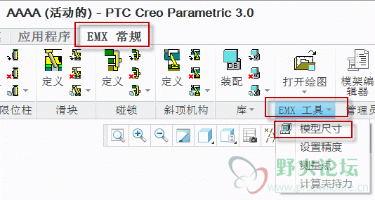

分模完成要出BOM时,需要测量零件的外形尺寸。请问CREO3.0里面在哪里有这个功能?
creo2.0里面是如下图所示:

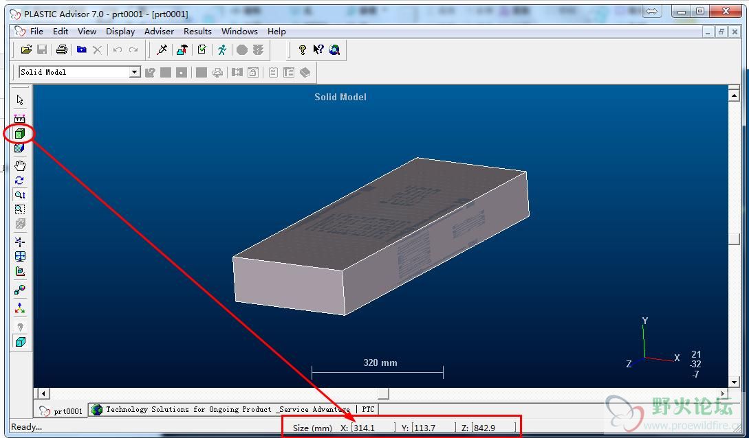

发表于 2015-5-11 09:16 | 显示全部楼层
电击 adviser(分析)-测量-距离

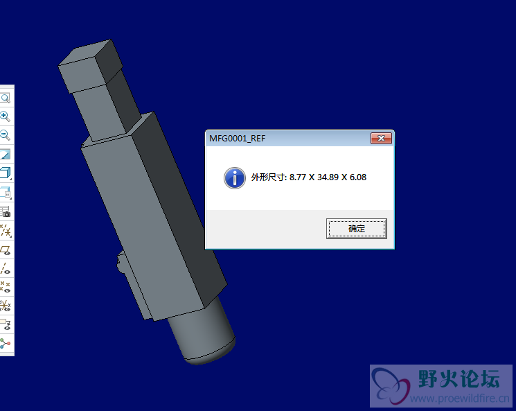

发表于 2015-5-11 09:30 | 显示全部楼层
用EMX的功能!
99
139
 楼主| 发表于 2015-5-15 16:58 | 显示全部楼层
要装EMX呀,不装有没有办法!
99
139
 楼主| 发表于 2015-5-15 16:59 | 显示全部楼层
要是异型的零件测量距离就不方便了!

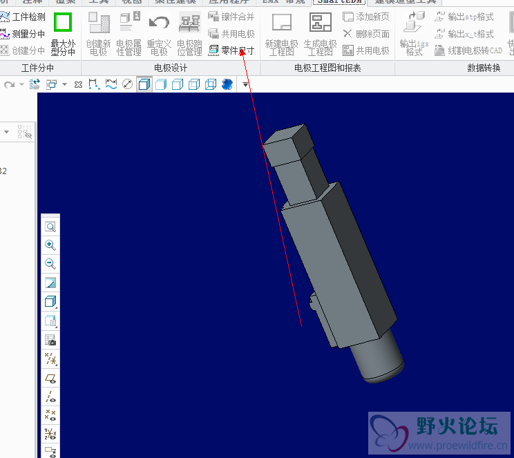

发表于 2015-5-28 11:00 | 显示全部楼层
又学了一招。
334
356
发表于 2015-7-30 19:35 | 显示全部楼层
这样也可以
69
96
发表于 2015-8-2 15:36 | 显示全部楼层
都是外挂,creo3.0本身有没有此功能
