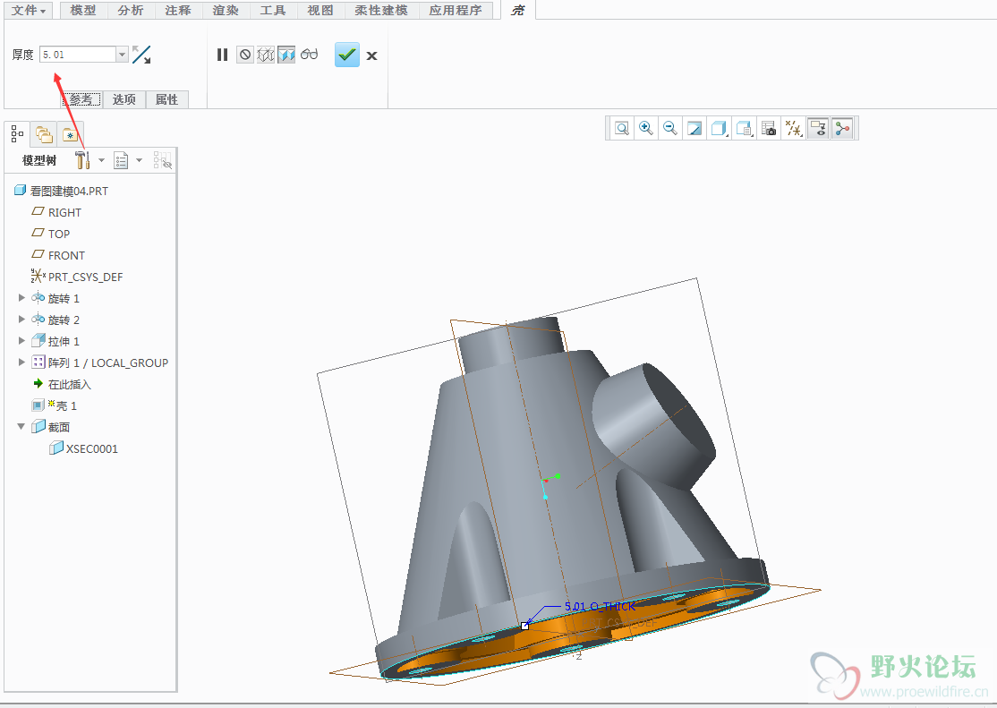

不能抽5.0    可以4.99   可以5.01   不明白,,

抽壳4.99都可以   5.01也可以    为什么不可以5.0

呵呵,还是你!一般出现这种情况是受你模型拐角或圆角部位限制,抽壳是为了均匀壁厚,所以在拐角和圆角部位,如果设置壁厚不合适的话就会出现这种情况!

你4个沉孔哪里沉了以后就刚好是5.0.所以没法抽壳。

我不是说那个图做不出来。我的意思是你抽壳因为那个尺寸是5.0  所以你厚度没法选择5.0.排除掉就可以了

排除4个孔以后就可以抽出来5.0的壁厚了

哦哦。。谢谢你  呵呵
