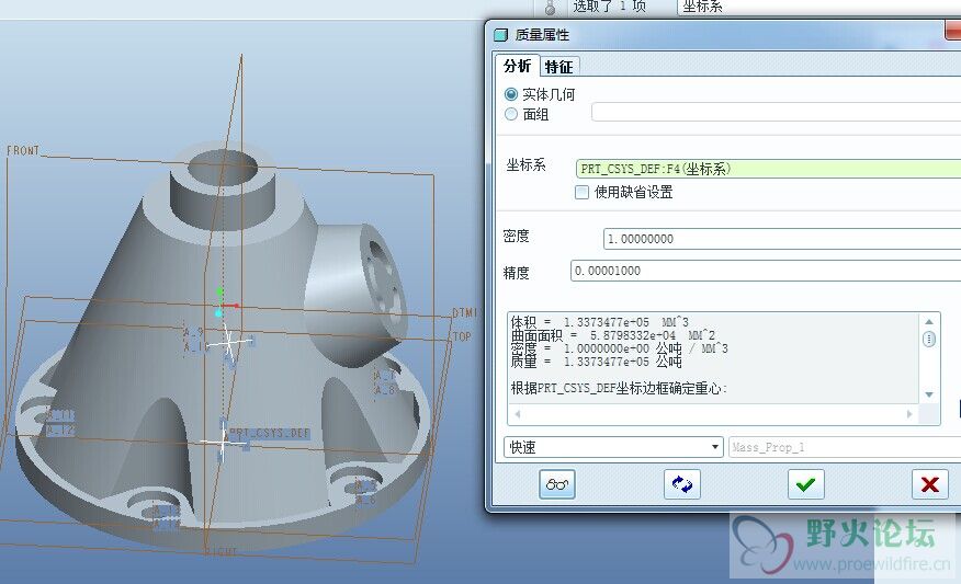

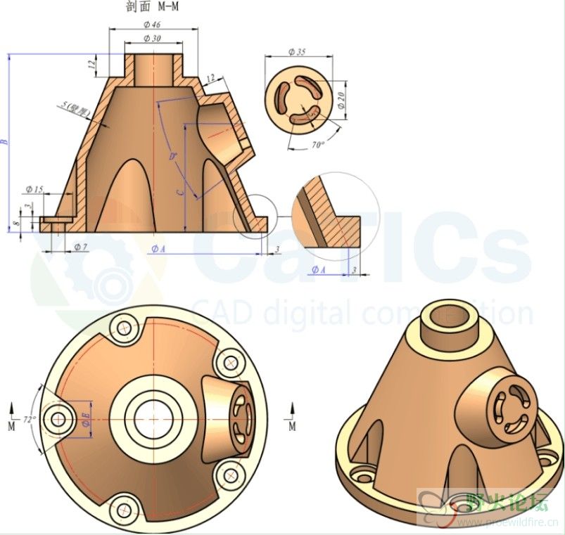

题目简介:
题目:参照图构建模型,注意除去底部8mm厚的区域外,其他区域壁厚都是5mm。注意模型中的对称、阵列、相切、同心等几何关系。
参数:A=112, B=92, C=56, D=30, E=20
问题:模型体积为多少?
完成者加权限100上传prt,视完成情况给予金钱或威望奖励,版本请使用CREO2.0以下,不加权限不给奖励

发表于 2014-8-1 12:00 | 显示全部楼层
版主,图中的底座是否还缺少一个外径多少??
2022年自律实现自由。
57
1270
224
研究员
1949
斑竹勋章希望之星勋章热心助人勋章优秀会员勋章
 楼主| 发表于 2014-8-1 12:20 | 显示全部楼层
不缺,直径A+2*3,剖视图有标注的

发表于 2014-8-1 13:20 | 显示全部楼层
中午不休息都要把它弄出来~~希望版大大今后多搞些这提劲的习题.
prt0001.prt.rar
110.98 KB, 阅读权限: 100, 下载次数: 2
参与人数 1威望 +1 金钱 +2 收起 理由
1051083108 + 1 + 2
2022年自律实现自由。
99
136

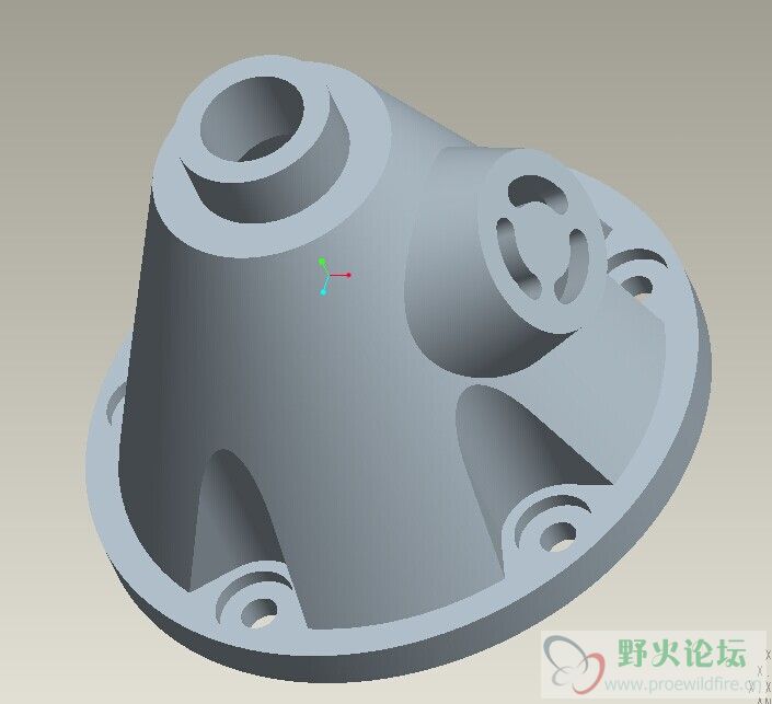

发表于 2014-8-1 14:21 | 显示全部楼层
求评价
81.prt.rar
53.05 KB, 阅读权限: 100, 下载次数: 0
1051083108 + 1 感谢参与

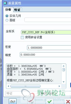

发表于 2014-8-1 17:07 | 显示全部楼层
prt0006.prt.part2.rar
34.33 KB, 阅读权限: 100, 下载次数: 0
prt0006.prt.part1.rar
97.66 KB, 阅读权限: 100, 下载次数: 0
参与人数 1金钱 +6 收起 理由
1051083108 + 6 结果误差太大了

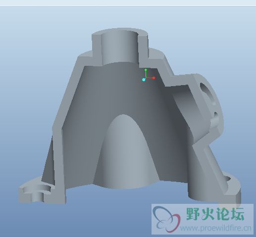

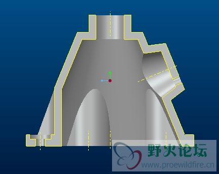

发表于 2014-8-1 20:03 | 显示全部楼层

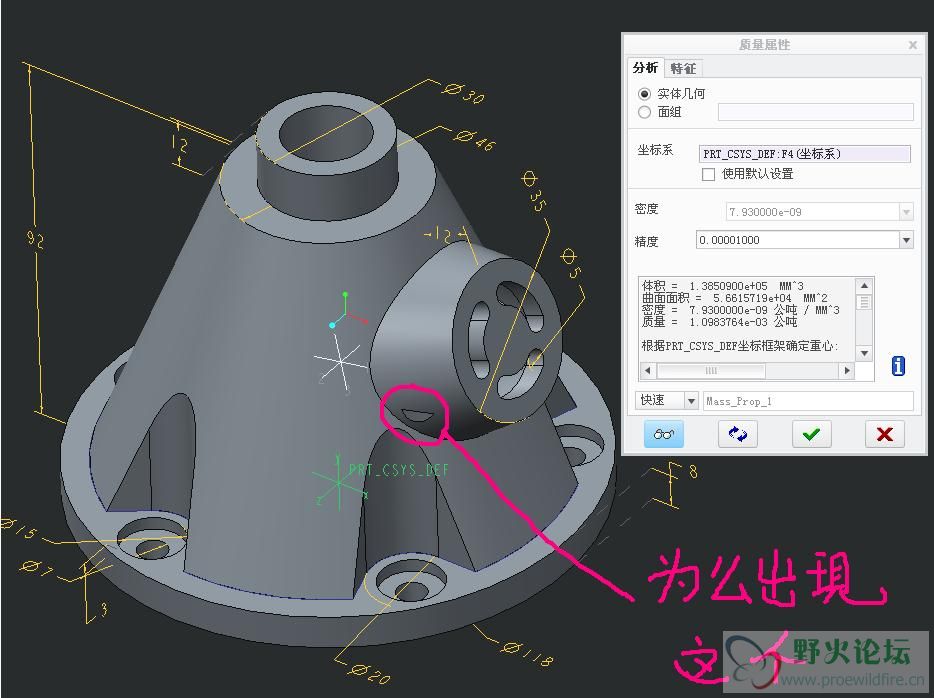

野火练习4.JPG 野火练习4.prt.rar (56.58 KB, 下载次数: 0)
零件表面出现破损是怎么个回事?
但将圆锥凸台顺序向后移一下,就不出现这种状况.很奇怪.

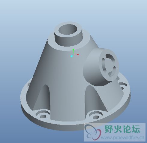

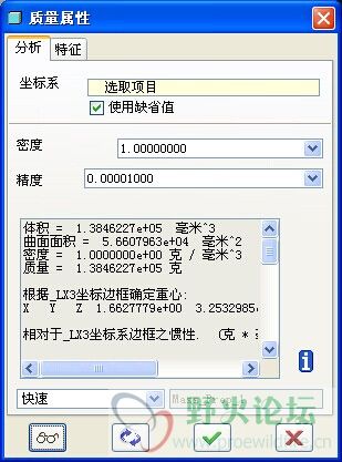

发表于 2014-8-1 21:06 | 显示全部楼层
看看对不对啊
lx1.prt.rar
110 KB, 阅读权限: 100, 下载次数: 1
1051083108 + 1

发表于 2014-8-1 21:23 | 显示全部楼层
提点意见,版主要是有时间还是把以后的标注规范化一点比较好,比如底座的5个定位孔,肯定使用所在的圆周直径标注,还有既然直径A采用半标,上面的直径30,46也应如此,不然感觉不伦不类。还有该倒圆角的都应该倒圆角,该有拔模斜度的要有拔模斜度,这样才是一个标准的产品图纸。以上仅是个人的一点建议。
