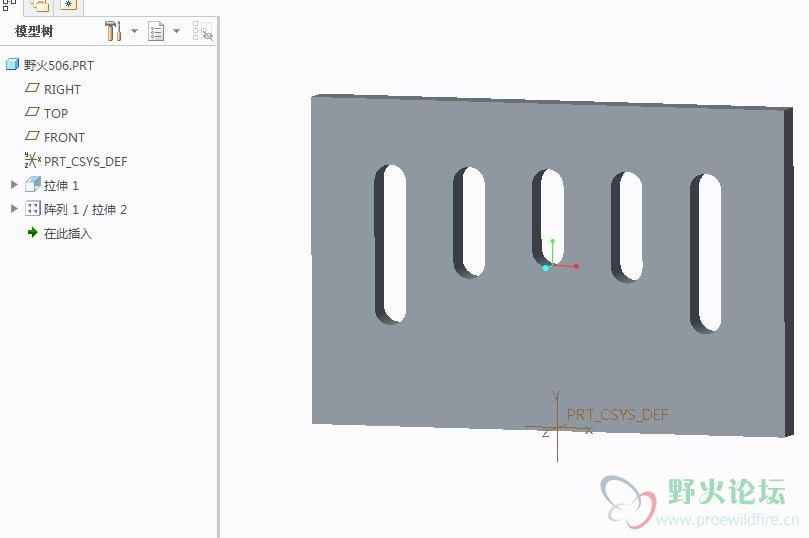

[已解决] 论坛里面找的 练习,,这个阵列 是怎么做的?

 楼主| 发表于 2015-5-6 19:02 | 显示全部楼层
谢谢  我弄出来了 ,就是有点不明白,,我还以为要选阵列里面的曲线呢,,
13413153344 发表于 2015-5-6 18:58
请问您说的是尺寸阵列吗?没有看到随行阵列啊,
只有 尺寸阵列。才可以 随行 曲线 阵列。也就是 【约束】。。。

 楼主| 发表于 2015-5-6 19:04 | 显示全部楼层
嘿嘿,,恩恩  谢谢   非常感谢。

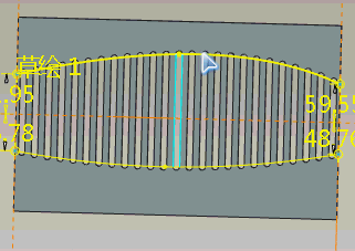

发表于 2015-5-7 08:40 | 显示全部楼层
    他把那个“随形”做成了构造线了,  我来做个显示的

 楼主| 发表于 2015-5-7 08:46 | 显示全部楼层
嗯,谢谢,,              有点明白了,谢谢大家的帮忙

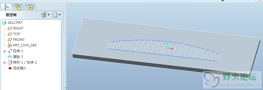

发表于 2015-5-7 10:35 | 显示全部楼层
为什么曲线用样条线画的话,草绘的矩形没法约束在样条线上

 楼主| 发表于 2015-5-7 11:44 | 显示全部楼层
为什么是曲线?   这个图  是一个圆啊,
