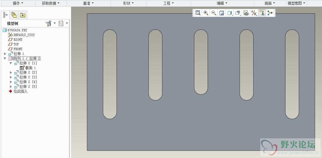

  虽然  我也可以拉伸出来,,但是  太慢,,,

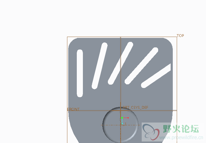

 楼主| 发表于 2015-5-6 16:29 | 显示全部楼层
,,,,,我的怎么是这样,,,,,无语

看到您阵列里拉伸展开,应该是加了关系的吧。
838
1141
 楼主| 发表于 2015-5-6 17:51 | 显示全部楼层
没有,,没有添加关系式,就是阵列。。。

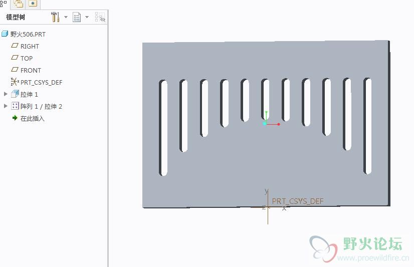

随形阵列,约束 下端在一条曲线上,,

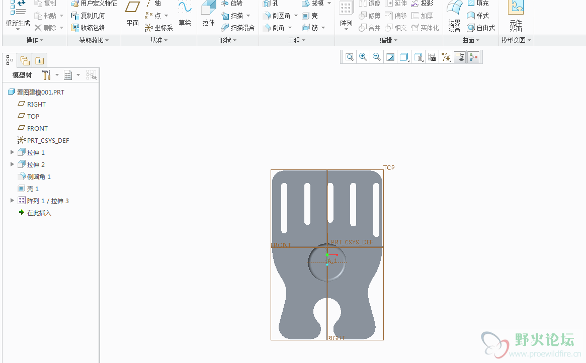

目测尺寸两边阵列。 控制尺寸为拉伸的总长度, ;拉伸的草绘里面定义了第一头方向的位置。

五楼的回答是正确的

发表于 2015-5-6 18:49 | 显示全部楼层
随行阵列
野火506.prt.zip (36.82 KB, 下载次数: 33)

谢谢你,我会了,,有一点不懂,,他为什么会沿着圆弧走呢?我没选圆的约束啊,它怎么知道我要这样,,,
拥抱阳光,转身心晴!
838
1141
 楼主| 发表于 2015-5-6 18:58 | 显示全部楼层
请问您说的是尺寸阵列吗?没有看到随行阵列啊,
