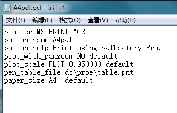

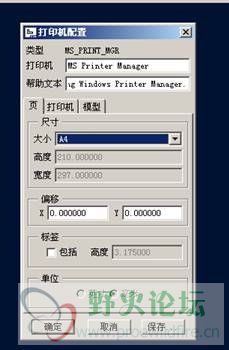

[求助] 在preo中打印怎么设置A4为默认打印呢

发表于 2015-5-7 22:29 | 显示全部楼层
编辑那个A4.pcf文件,
具体内容请参考。
然后再设置一个快捷键A4

发表于 2015-5-10 11:05 | 显示全部楼层
打印\配置\页选项\选A4\保存

发表于 2015-5-10 11:09 | 显示全部楼层
打印时进行操作的,也是顺便选下,以后这就是默认了,要改再重设好了
