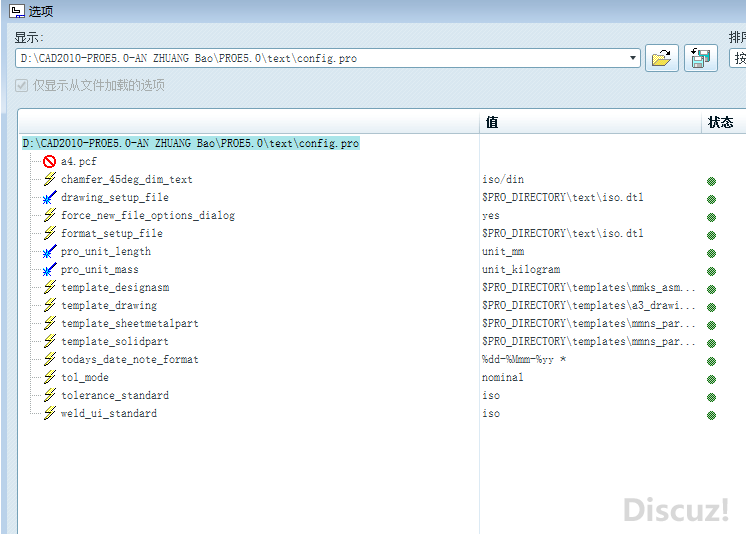

发表于 2015-5-4 10:01 | 显示全部楼层 |阅读模式
悬赏10金钱未解决
在preo中打印怎么设置A4为默认打印呢

 楼主| 发表于 2015-5-4 22:59 | 显示全部楼层
我说的是怎么设置A4为默认打印,而不是老是要点击页面设置-------A4去设置

发表于 2015-5-6 16:25 | 显示全部楼层
回复错了,,这是在工程图里点工具,选项,然后上面的打开。打开你的config.pro文件里面添加。

发表于 2015-5-6 16:33 | 显示全部楼层
mapkey p4 @MAPKEY_LABEL打印A4;%s=;\       把这个放到你的config.pro里面去。你试试。
