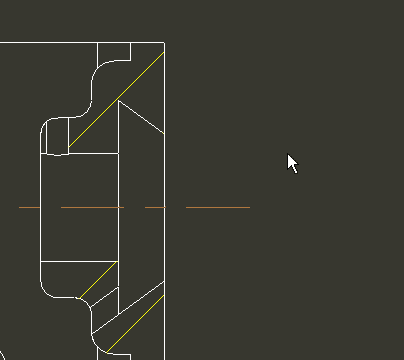

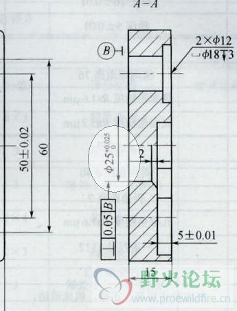

附件如图,工程图中半标注是如何实现?请大家帮忙解决,谢谢!!

1)尺寸属性里面。
尺寸边界显示,搽除功能,可以擦除尺寸边界.
工程图半剖视图中,对圆直径标注问题!!
http://www.proewildfire.cn/thread-8571-1-1.html

回复 2# zmorphis 的帖子
请问你这个中心线是怎么画的啊?
我是画直线 然后修改线型里的线体
这样弄出来的中心线不能实现你GIF里的标注结果啊
