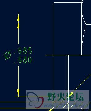

各位老师好:
  请教个问题:
  工程图有时候对工件只需半剖即可,但是对半剖的“圆”尺寸标注出来还是整体直径方式(也就是两边都带箭头)。
  我想要的就是标注半剖“圆”视图尺寸时只要尺寸边界一侧箭头显示,另一侧无任何标识(相当于把直径从中间打断,只留一半而已)。
  因为刚学不久,所以请各位老师给予指导。谢谢!!

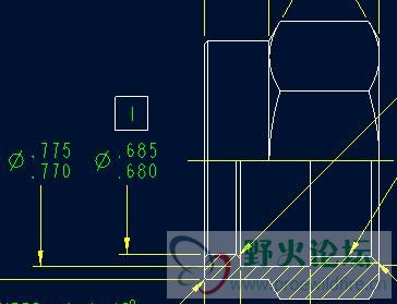

你是想要这样吗?
我是这样做的

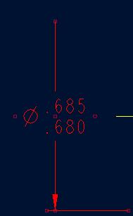

双击你要修改的尺寸,在尺寸属性对话框里点“拭除”,
选取你要删除的尺寸界线,点确定关闭尺寸属性对话框,尺寸如下图所示样式
这时候,尺寸界线不见了,而变成了双箭头,如果不想要这双箭头,再选取该尺寸,把光标移动双箭头的顶端,(顶端的小方框处),单击右键,选“箭头样式“,
在跳出的“菜单管理器”将箭头样式设为“无”即如下图所示:
再将光标移到没有箭头处的尺寸线的小方框处,按住光标左键拖动,即可改变线长至不显示。如最前一张图。
