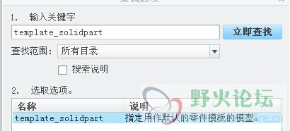

各位大神,我的是CREO3.0,我这里更改后,怎么打开还是没变啊?

默认模板要设置这个项
template_solidpart
你直接把下面的内容粘到config.pro文件里面吧
template_solidpart $PRO_DIRECTORY\templates\mmns_part_solid.prt

楼上大神所说的办法可以把长度单位变成mm,但是重量单位是公吨,前几天看了个帖子可以帮你http://www.proewildfire.cn/thread-88714-1-1.html,用这个帖子的办法设置后长度单位是mm,重量单位是kg,不过要注意,在config里要把默认模板设置的内容取消,否则单位不会改变
