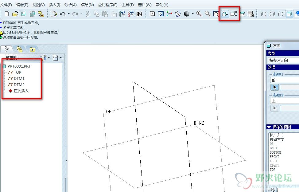

发表于 2015-6-25 16:39 | 显示全部楼层
三视图的话是top,right,front面,但是现在我只想要top面跟新建的基准面DTM1做三视图..其他两个都不要
你要自己设置这种视图,每次打开PROE 就是你想要的?
先把,right,front面。删除掉。在新建你要的基准面。在再 重定向 里面设置 你的视图 角度(不然你每次要看视角要设置)。你这个情况,我以前有个同事经常设置 命令 把这些做成快捷键。
设置好你要的基准面,就再搞你的视角了
设置好你要的基准面,就再搞你的视角了

发表于 2015-8-14 11:56 | 显示全部楼层
我想你是说你的图做好了,想直接转图出来三视图是你新做面来确定的!
呵呵!其实我想一般思路实现不了!因为转图是原来坐标默认来确定三视图!
那好!我们可以用逆向的思维去解决这个问题!
  你把你画好的产品实体图按你新建平面与原面角度旋转到原相关平面一致!
  那你的三视图不就实现了吗?
哈哈!

发表于 2015-8-18 07:40 | 显示全部楼层
是这种情况么??
