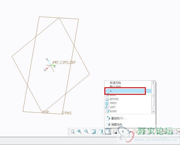

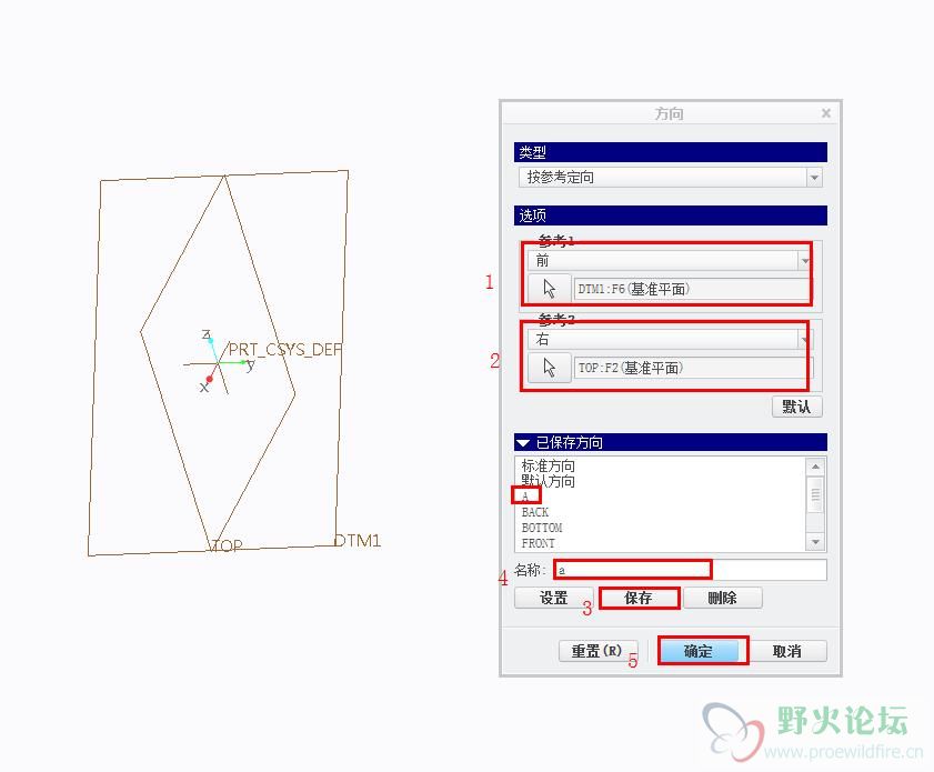

发表于 2015-4-28 15:57 | 显示全部楼层
以DTM1为方向摆平做个视图,保存,点击方向就有了DTM的正视图

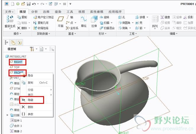

发表于 2015-4-28 16:23 | 显示全部楼层
右键。。。隐藏

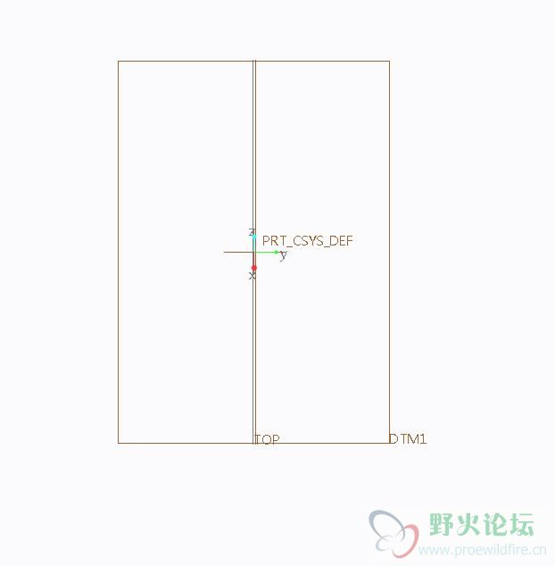

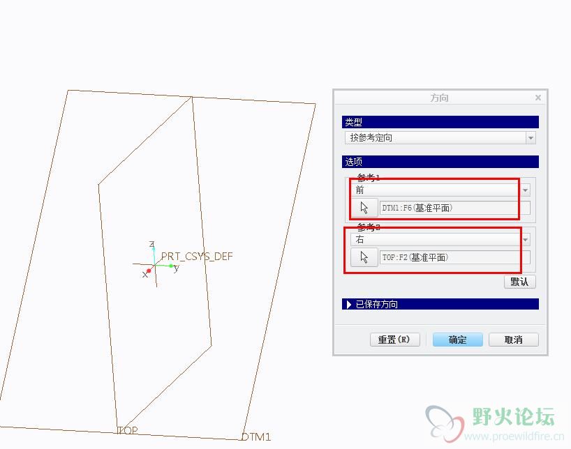

发表于 2015-4-28 16:46 | 显示全部楼层
fans0131 发表于 2015-4-28 16:40
你不明白我的意思....
360截图20150428164117566.jpg 360截图20150428164758920.jpg 360截图20150428165115982.jpg 360截图20150428165032694.jpg

发表于 2015-4-28 17:09 | 显示全部楼层
不要的面可以隐藏
