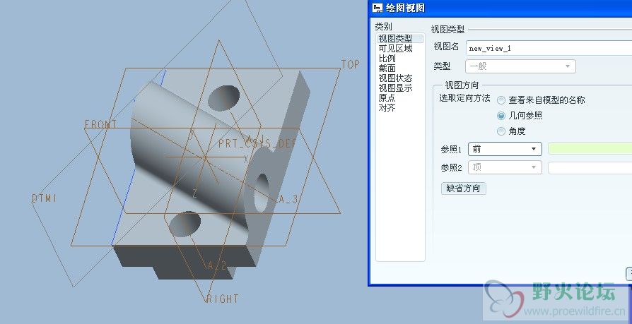

就是我已经画好一个东西..再新建一个绘图会出现一个三视图,..那个三视图是按照top,front,right去做的一个三视图..我现在是新建了DTM1基准面,,我是想要我在新建绘图的时候出现的三视图是我的top面跟DTM1面..懂吗??

请问楼主,什么叫三视图?什么叫辅助视图?
按照楼主的理解,随便3个视图就是三视图?

你按8楼说的,去试试“重定向”这功能不就知道了。

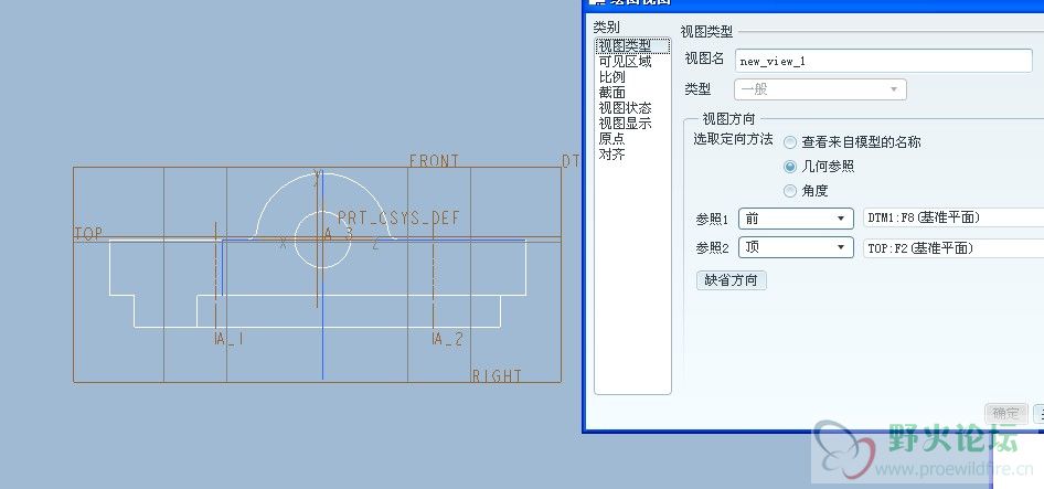

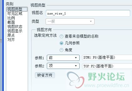

应该是这样吧 选取视图类型的几何参照点击你建立的基准面即可

不知达到你的效果没有

先新建DTM1,楼上方法已经很多了。。然后删了top,right,front,其中一个。如TOP,最后把DTM1改名成TOP。
