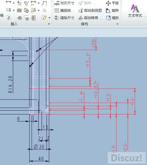

[求助] proe做的工程图尺寸分布很乱,求哪位大神指点

 楼主| 发表于 2015-4-30 10:08 | 显示全部楼层
那就是自己标注的,图上标的每个尺寸都要用的

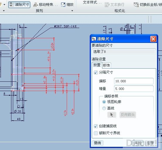

发表于 2015-5-4 10:53 | 显示全部楼层
我的5.0编辑里面也找不到整理尺寸啊。。。

发表于 2015-5-4 10:54 | 显示全部楼层
liurunxing 发表于 2015-4-26 22:36
如楼上老大所说,整理尺寸。
编辑——整理——尺寸
这个整理尺寸是在零件图的草绘里面整理的吗?我出工程图编辑里面没整理尺寸啊??

 楼主| 发表于 2015-5-4 13:45 | 显示全部楼层
proe5.0里面用的是清除尺寸步骤如下1 2 3 4的操作

发表于 2015-5-4 20:29 | 显示全部楼层
不同的版本有所差异,
是在工程图内。
楼主在15楼已经给出了5.0的操作步骤。
