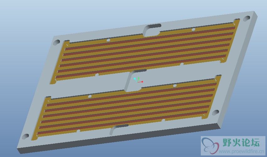

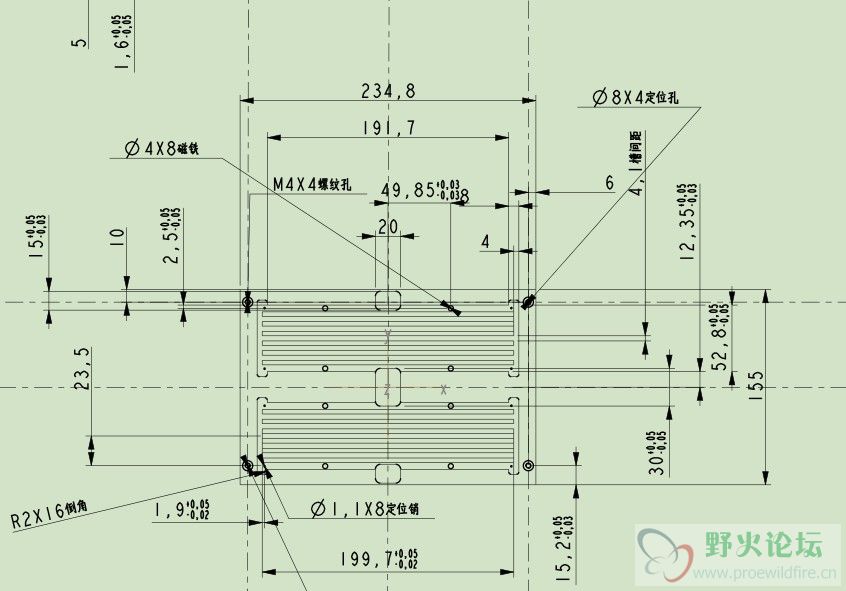

求大神指点小弟画图用proe导出工程图尺寸乱的一塌糊涂,还有哪位有动画仿真发给小弟,小弟不胜感激

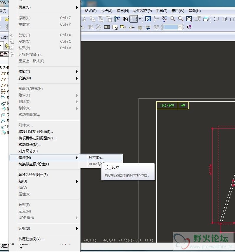

整理尺寸即可

发表于 2015-4-26 22:36 | 显示全部楼层
如楼上老大所说,整理尺寸。
编辑——整理——尺寸

恩小弟受教了,那尺寸多的话整理了也看起来不清晰啊

尺寸的标注和放置不同的人做出来可能是不一样的。另外尺寸实在多的话也没办法的。要清晰那你就别把模型搞的复杂。

大神说的对,但是有的模型就是一个整体,拆开画的话就失去本质做工程图的意义了

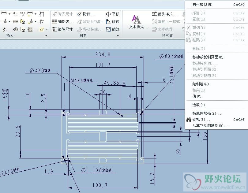

小弟愚昧没有找见整理尺寸选项,小弟用的是proe5.0的编辑里好像没有

发表于 2015-4-28 22:12 | 显示全部楼层
5.0没用过。
要先选中要整理的尺寸。
那个对齐尺寸是不是啊,
试一下。
