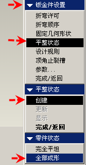

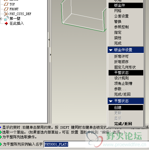

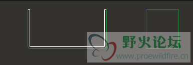

工程图中成型图和展开图共存(一般做法,没有技巧可言,高手略过,闲话少说,下面开始)

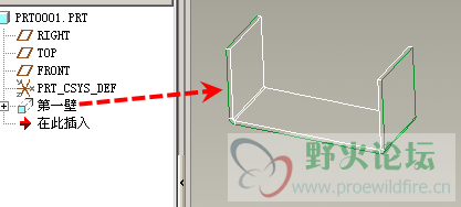

1、图1,创建第一壁
2、图2,3,创建展平(编辑--设置--钣金件--平整状态--创建--用默认名称点勾确定--全部成型)
下楼继续
[ 本帖最后由 qiuyu_2005 于 2008-10-7 11:29 编辑 ]

 楼主| 发表于 2008-10-7 08:48 | 显示全部楼层
续上-------
续上-------
图4,固定面是平面就行(贴基准上的面较好),此处选图示面
图5,建工程图,选图示
图6,选变通模型并打开,之后放置视图
到此为止零件图放置完毕,下面放展开图

放展开图

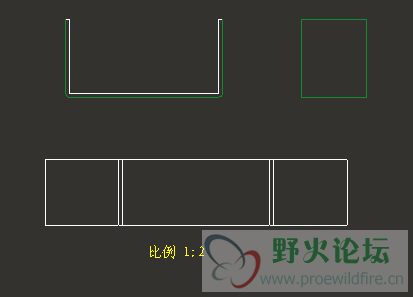

放展开图,首先要加入展开图的模型,下面开始:

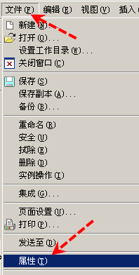

第一步: 点 文件-属性 见图7-1

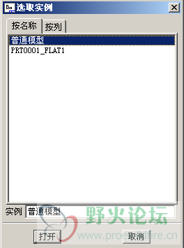

第二步:  绘图模型--添加模型,点刚才的模型,(见图7),这个文件名是刚才的钣金件的文件名

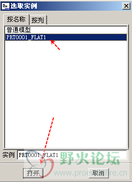

第三步: 点prt0001_flat1 后打开(见图8),接着点 完成/返回 (见图9)
第四步:设置当前绘图模型,选prt0001_flat1  (见图10),接着可以放置视图了
  视图的摆放及定位请到工程图板块看相关教程
  最后完成的图如图11,若有不妥请前辈们批斗
