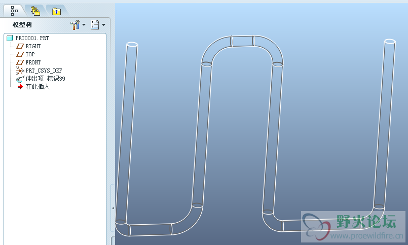

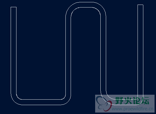

我在扫描中画的轨迹轨迹线,而不是扫描前画好的,现在我想显示轨迹线,然后在工程图中用于标注,应该怎么操作啊,或者能直接在工程图中显示轨迹线也可以。哪位能教一下小弟这个问题的解决方法

发表于 2015-4-24 09:56 | 显示全部楼层
在零件模式下把草绘出的轨迹线属性改为中心线,这条线在工程图模式下可显示在剖视图中。

 楼主| 发表于 2015-4-25 13:34 | 显示全部楼层
野火 发表于 2015-4-24 22:41
在4.0工程图中,扫描实体中心线的显示!
http://www.proewildfire.cn/thread-27762-1-1.html
(出处: 野火 ...
老大 真的不行  真的点不到 直接就没有  点碎鼠标也没显示
