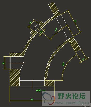

在做4.0的工程图的时候,遇到扫描生成的实体,野火老大给我说用使用边将扫描的轨迹线生成图元,修改线型即可,可是用使用边将扫描的轨迹线生成图元的时候我的扫描轨迹就不显示,弄了半天都没弄好,请高手帮忙,谢谢啦!

发表于 2009-8-26 15:58 | 显示全部楼层
贴图,上传附件,说明你想要做成什么样子,我帮你看看

 楼主| 发表于 2009-8-26 16:23 | 显示全部楼层
就是这个扫描生成的实体,中心线显示不出来!

发表于 2009-8-26 22:38 | 显示全部楼层
用使用边,然后改线形就行了

 楼主| 发表于 2009-8-26 23:02 | 显示全部楼层
恩,知道了,谢谢野火老大的帮助!
