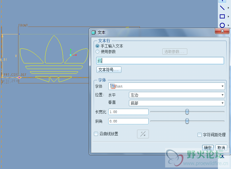

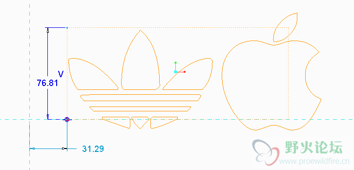

[求助] 将曲线作为文本出入到草绘
 楼主| 发表于 2015-4-21 14:47 | 显示全部楼层
就是这个曲线 ,大家可以试下

发表于 2015-4-21 15:06 | 显示全部楼层
一直都是把CAD的线条用导入的方式加到草绘中的,真没想到还有作为文本导入的,学习了
148
213
发表于 2015-4-21 15:32 | 显示全部楼层
这个因是要把LOGO转化成文字吧,我感觉应要转成CAD中块的方式

发表于 2015-4-21 23:14 | 显示全部楼层
mj-maomao 发表于 2015-4-21 14:25
那个有很多尺寸的就是用草绘里的数据来自文件导入的,用调色板也是一样的,眼花缭乱的尺寸。如果是想导入 ...
猜想是一种字体,为什么输入B?继续想......
 楼主| 发表于 2015-4-22 11:02 | 显示全部楼层
应该是 但具体方法 这位同行有没试过?
 楼主| 发表于 2015-4-22 11:03 | 显示全部楼层
做成块又如何插入进来呢?
1953
2534
发表于 2015-4-22 22:11 | 显示全部楼层
mj-maomao 发表于 2015-4-22 11:03
做成块又如何插入进来呢?
用字体做的,prt wf5.0
00.prt.rar (58.92 KB, 下载次数: 7)
2753
417
4149
热心助人勋章希望之星勋章优秀会员勋章嘉宾勋章
发表于 2015-4-22 22:30 | 显示全部楼层
hbabc 发表于 2015-4-22 22:11
用字体做的,prt wf5.0
谢谢分享谢谢
148
213
发表于 2015-4-27 12:38 | 显示全部楼层
如何作成字体呀
237
304
发表于 2015-4-27 14:46 | 显示全部楼层
用字体做的,prt wf5.0
您那个文本是怎么生成的呢?就是那个输入文本的横条里面怎么是乱码的呢?你是怎么输入的?求指导,谢谢!
