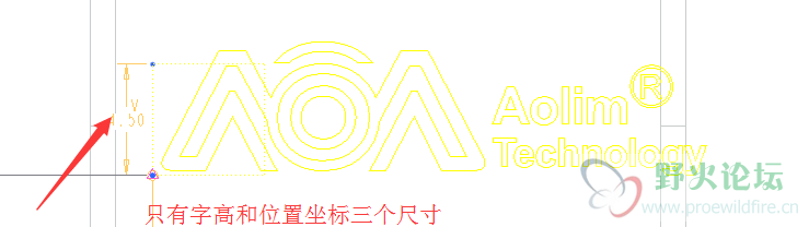

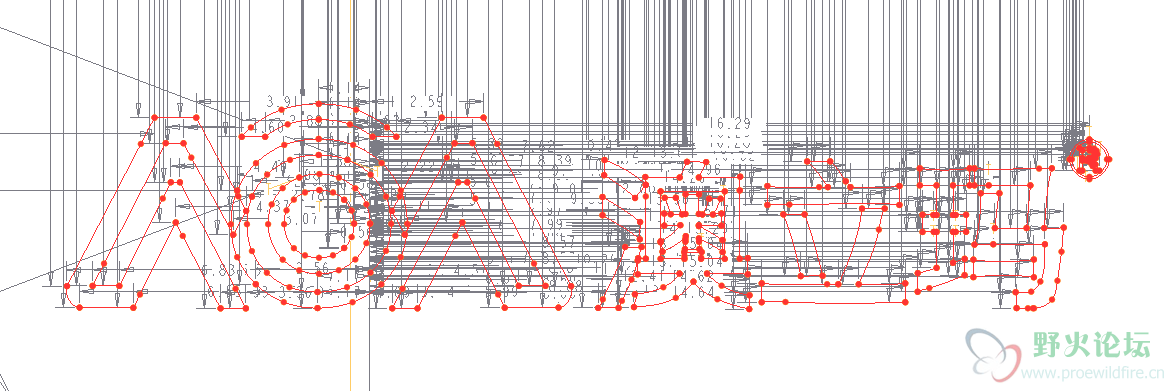

虽然用PROE好些年了  不过忽然想起以前刚学的时候老师教过一种方法可以将曲线 作为文本插入草绘,但是就是想不起来如何转了。这方法很好用的,平时我们导入的DWG 或者其他图素 会有一大堆尺寸,而且修改基本不可能
以数据导入
以数据导入
如果是以文本插入的话 图案是I整体的 修改起来很方便 改字高 移动 ,到时勾取这些线来构造立体面就方便
但是忘记方法了 望哪个同行可以指教下
以文本导入
以文本导入

 楼主| 发表于 2015-4-20 15:12 | 显示全部楼层
我也是刚收到个这样的图,想修改尺寸才发现这个是文本来的 才想起以前老师教过,就是想不起来了

发表于 2015-4-20 18:09 | 显示全部楼层
不是草绘里面的文本吗?  如果是从CAD倒进来,草绘里面的  数据来自文件选项。

 楼主| 发表于 2015-4-21 14:25 | 显示全部楼层
那个有很多尺寸的就是用草绘里的数据来自文件导入的,用调色板也是一样的,眼花缭乱的尺寸。如果是想导入文本的 就干净多了 而且修改位置大小也很方便
 楼主| 发表于 2015-4-21 14:31 | 显示全部楼层
上个图给大家一起研究下
