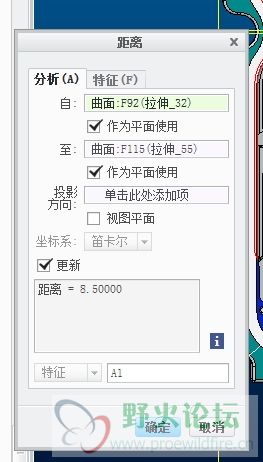

在Creo里面做工程图的时候,标注一些尺寸需要做成表格的,我看到别人的图纸上如附件中的样子,但是我试了好长时间,怎么都做不出来,请教一下,怎么操作。多谢!
编辑距离特征
编辑距离特征
距离特征
距离特征
工程图里的表格
工程图里的表格

如何调用分析特征创建的参数
http://www.proewildfire.cn/thread-84559-1-1.html
(出处: 野火论坛)
A1 用 &DISTANCE:FID_A1 在表格里调用参数值,以此类推,保存表 为 csv 就行了
