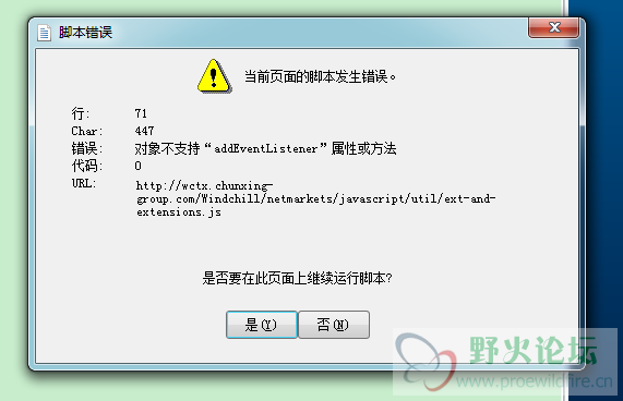

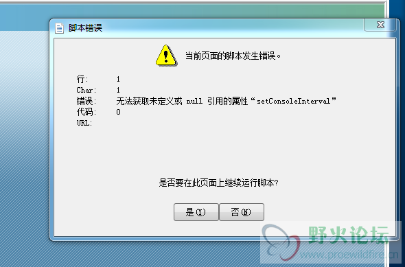

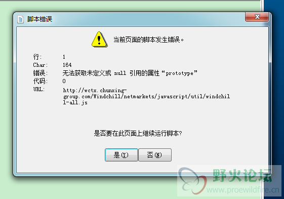

 楼主| 发表于 2015-4-8 09:49 | 显示全部楼层
多谢!
但是出现了各种的脚本错误,
还请帮忙解决

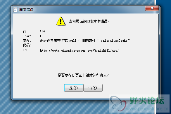

 楼主| 发表于 2015-4-8 09:51 | 显示全部楼层
脚本错误

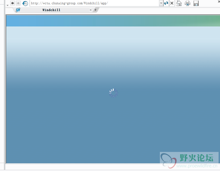

 楼主| 发表于 2015-4-8 09:55 | 显示全部楼层
最后还是打不开
