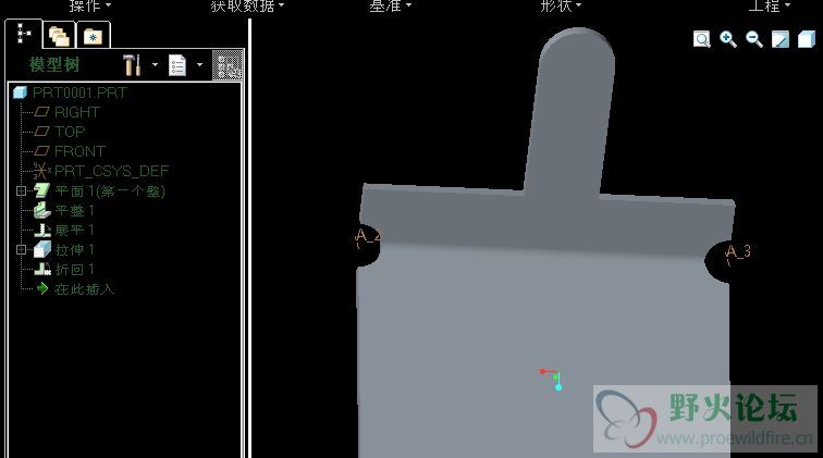

[求助] 切个半圆出来,这个在零件里面就没办法吗?只能用钣金?
300
370

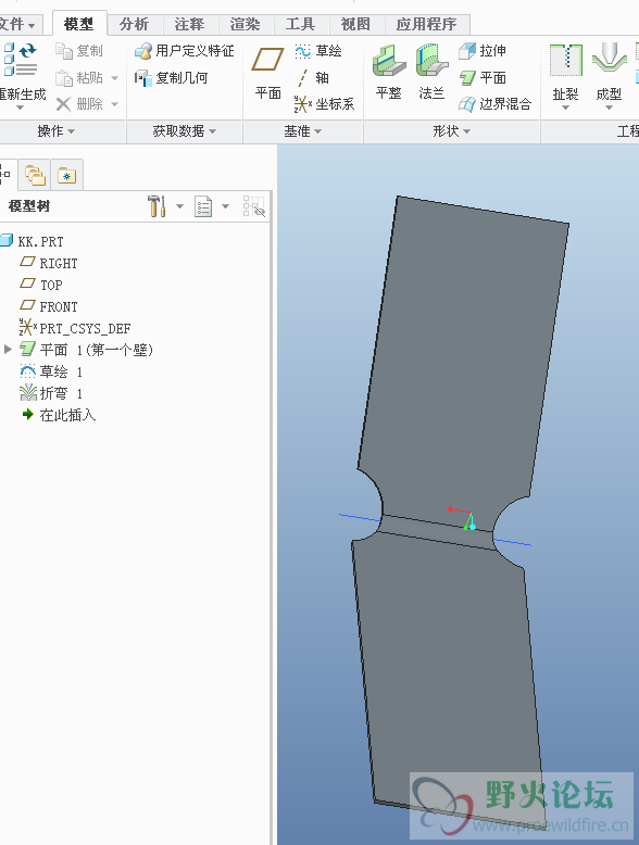

发表于 2015-4-8 09:31 | 显示全部楼层
钣金做的,看看吧
838
1141
 楼主| 发表于 2015-4-8 09:52 | 显示全部楼层
jty_glj 发表于 2015-4-8 09:31
钣金做的,看看吧
恩恩  就是这样的,谢谢,,除了钣金,在零件里面可以做嘛?

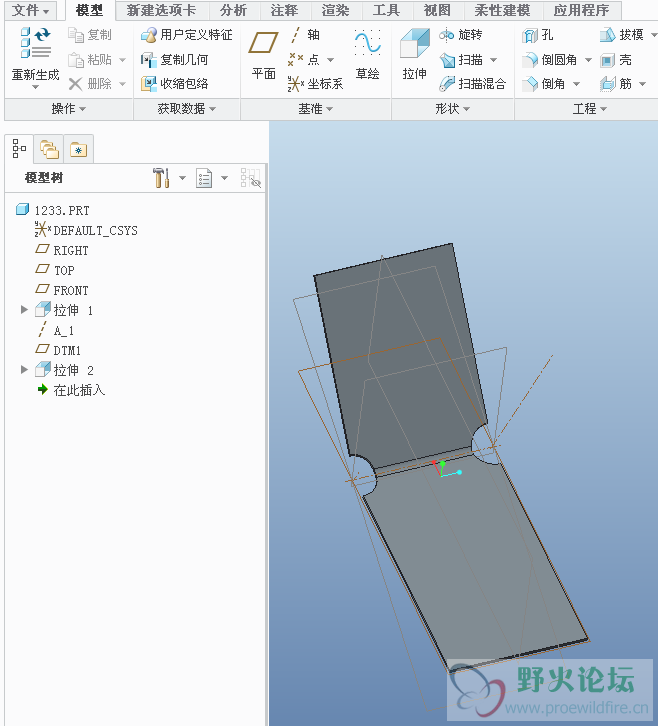

发表于 2015-4-8 10:12 | 显示全部楼层
1051083108 发表于 2015-4-7 18:26
用扫描切除吧,截面垂直于轨迹
什么是扫描切除
1609
1952
发表于 2015-4-8 11:05 | 显示全部楼层
prt0001.prt.rar (33.76 KB, 下载次数: 3)

发表于 2015-4-9 09:11 | 显示全部楼层
在零件里当然也可以做,就像你家里做菜不用斧头切菜一样,斧头当然可以切菜,但是你会觉得......
