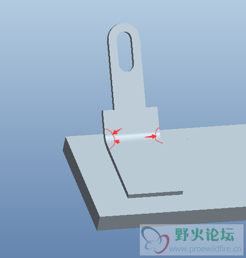

[求助] 切个半圆出来,这个在零件里面就没办法吗?只能用钣金?
838
1141
发表于 2015-4-7 14:46 | 显示全部楼层 |阅读模式
,希望我的描述,你们看得懂,,,,
新建 WinRAR 压缩文件.rar
156.48 KB, 下载次数: 1

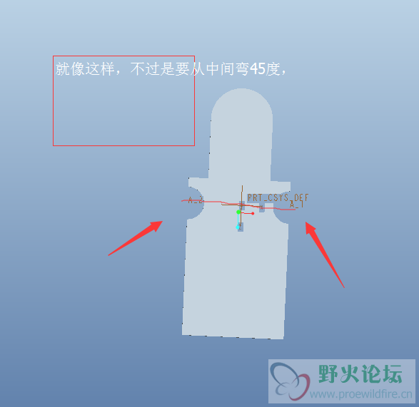

你用别人的东西软件版本不一样,打开之后的命令也会不一样的,先问下别人的软件是哪个版本吧?个人觉得还是要钣金做,展平或者折弯之前切除,不然不好把握中间45度切割!

用扫描切除吧,截面垂直于轨迹
