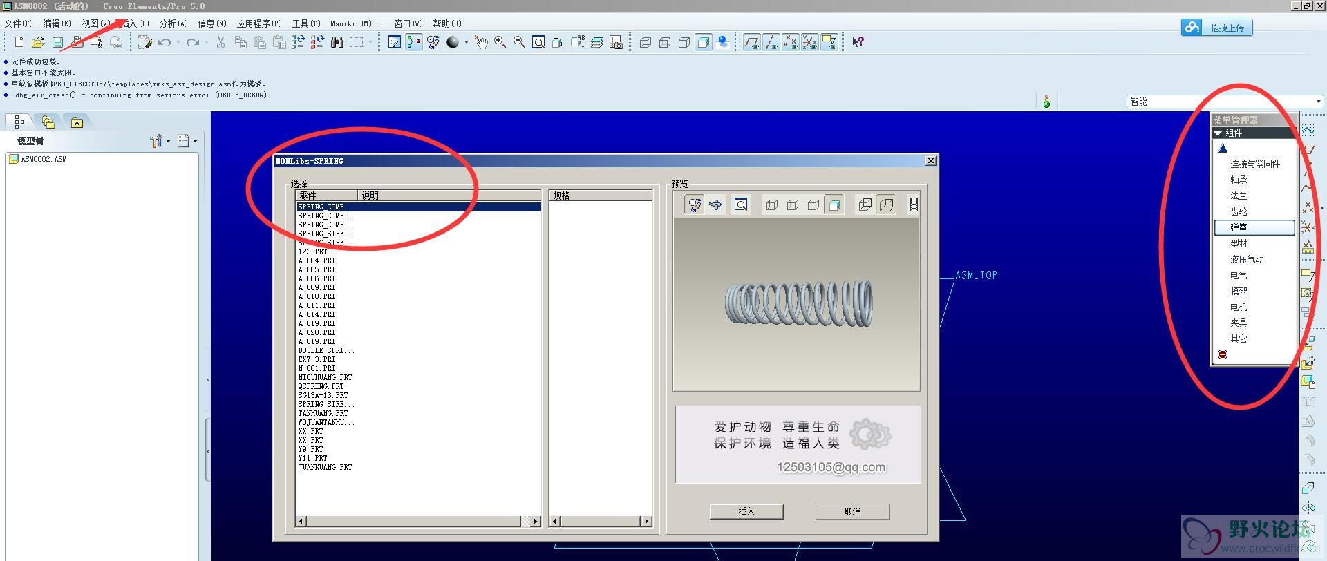

本人操作系统win732位,安装poe5.0,完全按LZ的操作方法,在组件模式下点击瀑布菜单提示err错误,无法弹出下一步菜单供选择,后来折腾好久,按照论坛各种方法也不行,最后才成功,思路如下:
1.请确定MONlibs每个标准件文件解压后里面是否还有一个文件夹,要把里面的文件夹放到GbLib文件夹中才有效,我的就是dianqi文件下还有个dianqi的文件夹,删除把内容放到一个文件下即可;
2.安装一个proewildfire 4.0版的PVX,下载地址:地址一:http://yunpan.cn/cf2TF2cjPSp7I  提取码 41e6 解压后安装在X:\MONLibs文件夹内,X代表MONLibs的安装盘,提取C:\Program Files\ProductViewExpress里面的msvcr80.dll和C:\Program Files\ProductViewExpress\Microsoft.VC80.MFC到system32目录下
3.最后重启一下,祝好运!!!!
