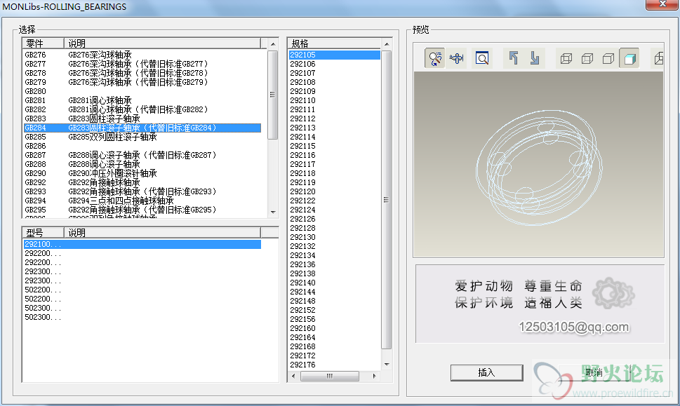

史上最全的proe标准件库,可以直接挂在proe上直接调用,含盖几乎所有的标准件,如图:

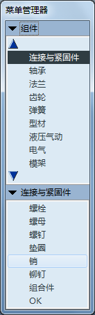

之后当PROE进入到装配模式下便自动启动装配瀑布菜单,可以选择需要装配的零件。
下载链接:
